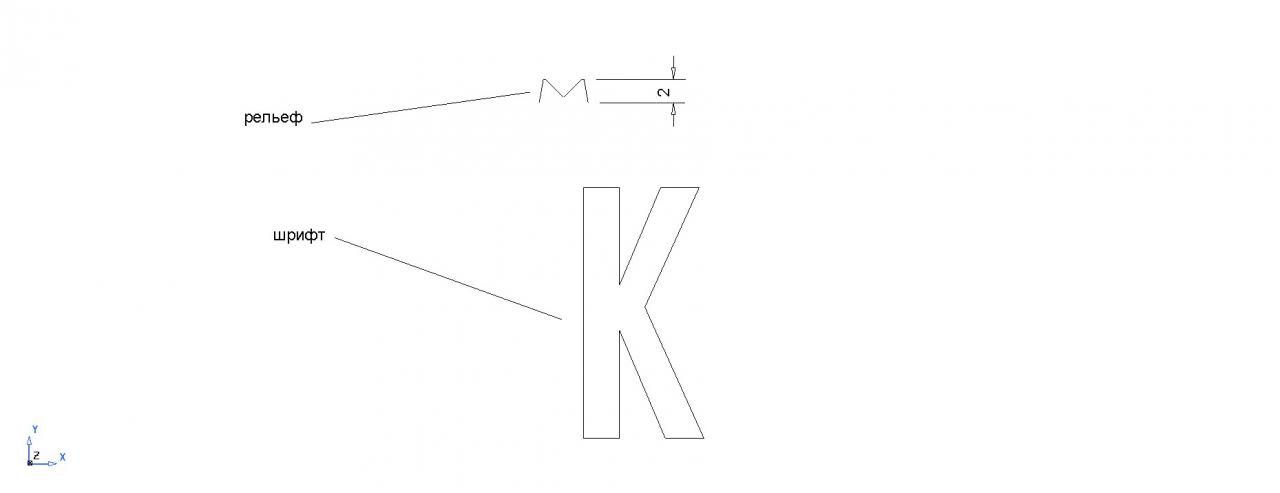

Отправлено 17 Апрель 2014 - 18:37
Уважаемые знатоки ArtCama, просветите пожалуйста, как построить внутри выпуклого шрифта рельеф, как показано на рисунке? высота шрифта к примеру 2мм. Пробую "Выдавливанием", получается какая-то лабуда

Отправлено 17 Апрель 2014 - 20:15
ArtCAM - клевая прога, в которой такую задачу решал еще в 1998году в версии 3.11, разбивая буквы поэлементно, а модифицируя рельеф в фотошопе - делал с хитрыми профилями (фоток с такими работами надо искать в архиве)...
А в лоб - будет не айс, т.к. математика в проге работает по принципу где больше диаметр вписанной окружности - там и большая высота рельефа...

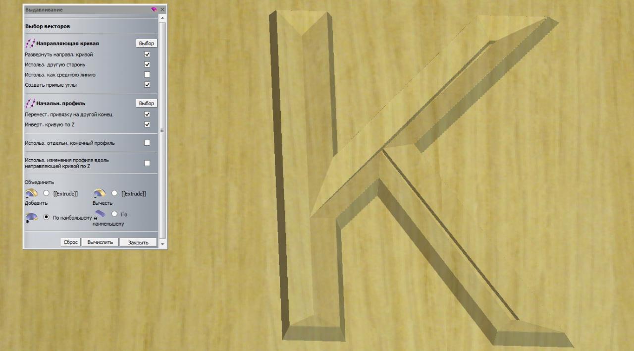

#220 OFFLINE   008shadow
008shadow
  • 280 сообщений
  • Из:Almaty
Отправлено 17 Апрель 2014 - 23:54
Выдавливанием можно получить приемлемый вариант! пробовал на2010, в этом моменте они не отличаются,К.jpg Правда линии букв должны быть параллельны друг другу и иметь одинаковое расстояние между собой
в этом шрифте элементы буквы имеют разную ширину поэтому так
возможно не так понял что вам нужно
