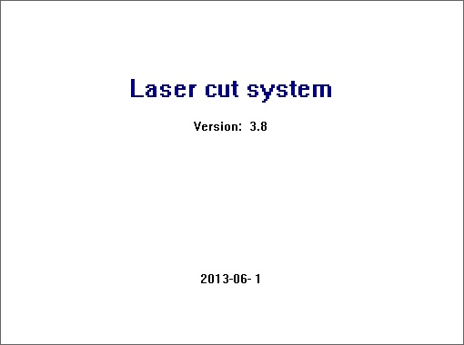

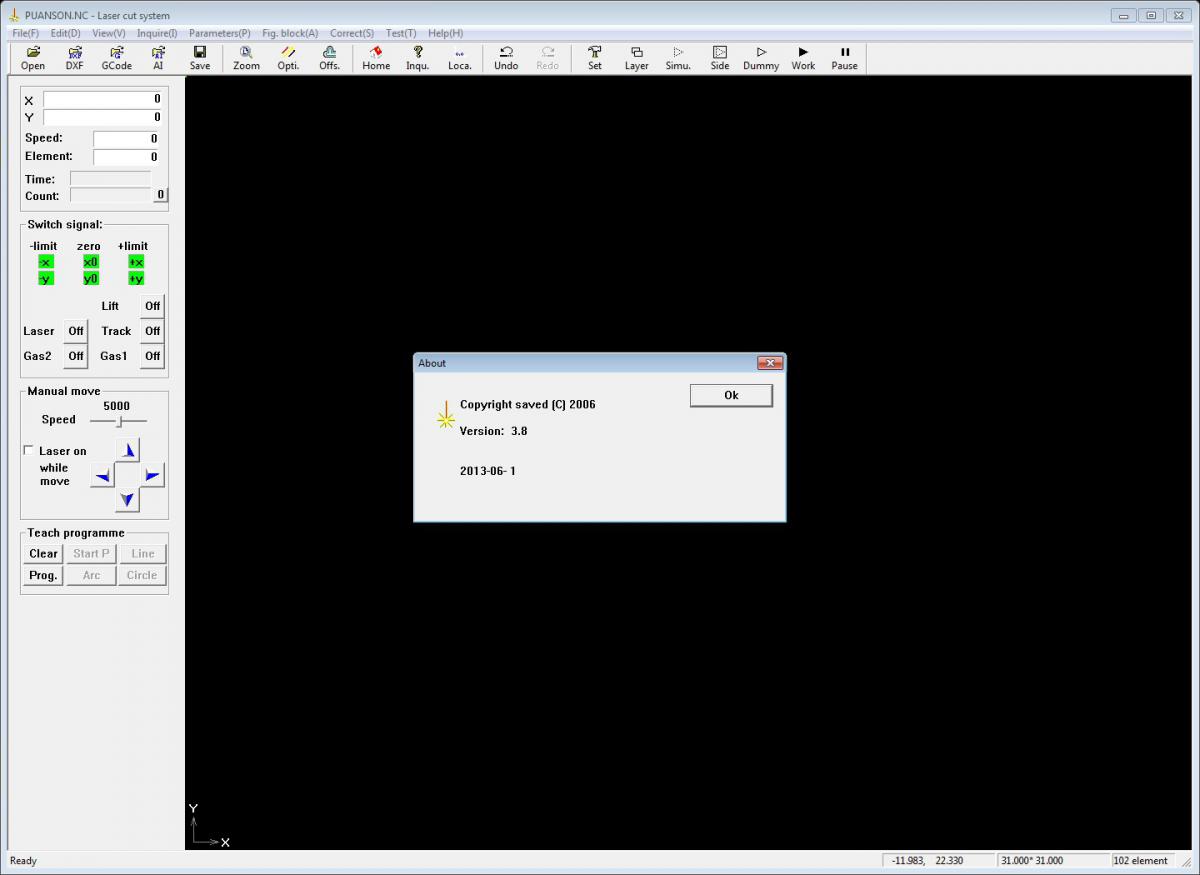

Всем здравствовать, приобрели мы недавно станок лазерной резки DN1530 (DNE LASER) в Шеньжене, 500 ваттный, не оптоволоконный, на данный момент пытаемся настроить луч, верхней части станка все получилось, а вот в вертикальной части(головка) не получается, что там находится: зеркало преломления 45 градусов, линза 120 градусов и защитная линза, затем сопло, при попытки резки возникает не прорез по Х-у, по У-ку режет но летят искры в одну из сторон что говорит о том что луч не по центру, если потребуется могу выложит и фото и видео станка, если с помощью дорогих форумчан :worthy: я наконец то его запущу то готов отблагодарить материально :rolleyes:
attachicon.gif20140520_083936.jpgattachicon.gif20140520_083951.jpgattachicon.gif20140520_084009.jpgattachicon.gif20140520_084103.jpgattachicon.gif20140531_140304.jpg
Вот кстати программа с драйвером от этого станка DNE DN1530-LM, TLCM1325, Waltcher WFL-1530 https://disk.yandex..../KqF8DnA_YjrSrw (в Inf.txt указал комплектацию плат)
Если нетрудно пришли свою софтину с дровами X-Shadow@yandex.ru
