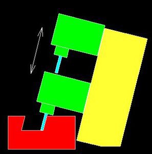

#58 OFFLINE   Lodochnik
Отправлено 12 Ноябрь 2017 - 11:40
Дополню тему.
По скалке проверить положение шпинделя можно, однако нужно понимать, что в этом случае на показания индикатора будет влиять не только "кривизна" положения шпинделя, но и неперпендикулярность оси Z к плоскости ХУ. Точнее так - по скалке можно настроить не перпендикулярность положения шпинделя плоскости XY, а параллельность положения шпинделя оси Z. Двух-головый индикатор измеряет именно перпендикулярность положения оси шпинделя к плоскости XY.
В любом случае проверка/регулировка только положения шпинделя - это полумера. Новички про это забывают обычно. Важно иметь перпендикулярность ZX и ZY. Тут потребуется угольник или рамный уровень...
Специально для новичков (для развития мышления ) креплю картинки:

#60 OFFLINE   Lodochnik
Отправлено 12 Ноябрь 2017 - 17:48
Ничем не плох. Только требует стол выровненный.
