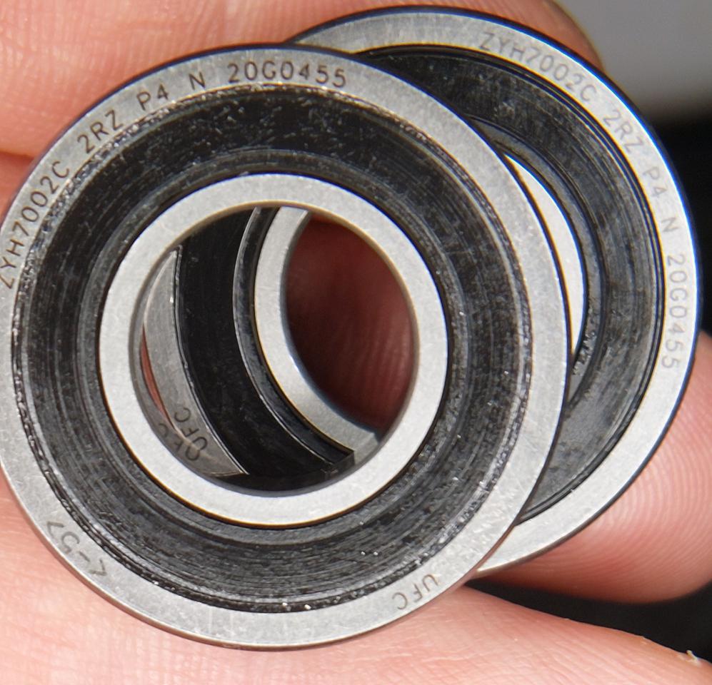

У моего шпинделя такой же звук. Свистит подшипник. Шпиндель я разобрал но не понятно какого типа стоит дуплекс dt или db, подскажите?
