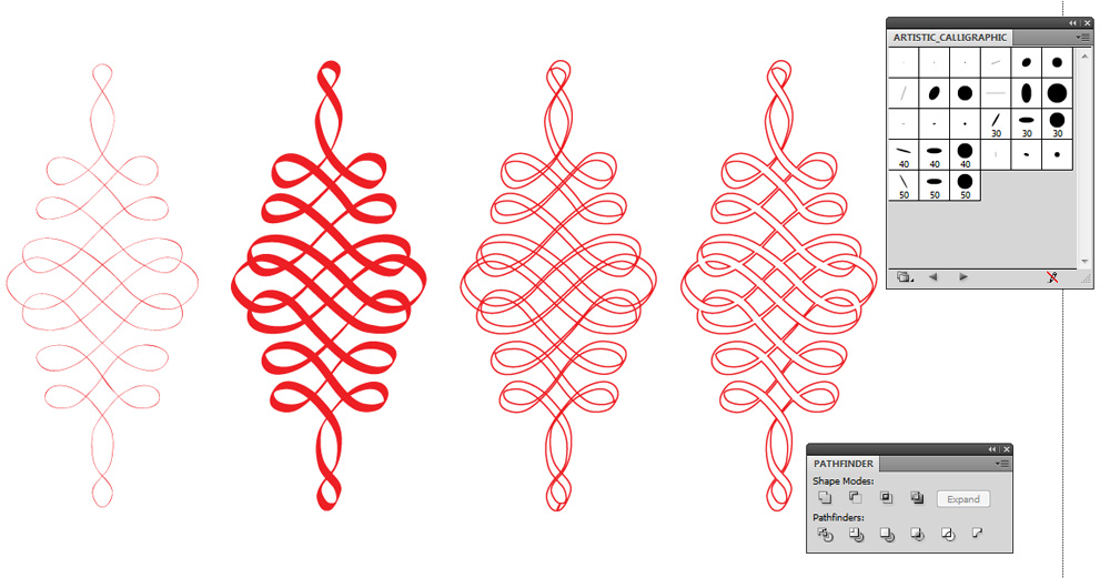

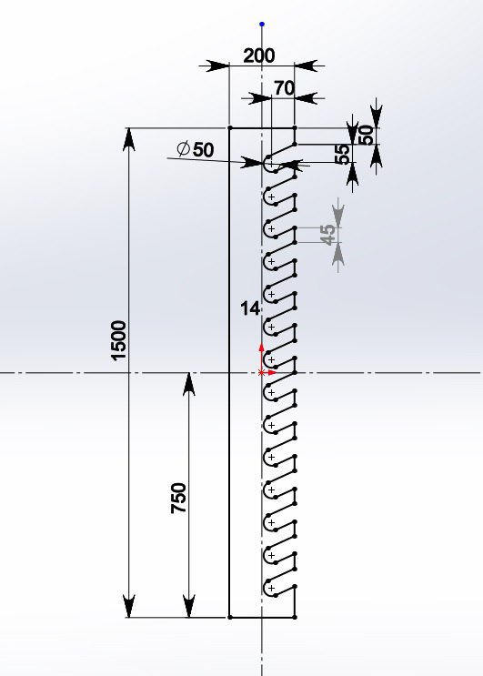

Доброго времени суток,помогите пожалуйста очень нужно сделать такой эскиз артакме про 7000 а я не могу все ни как это сделать так как владею арткамом совсем не много,вот эскиз _DTF_bF1idE1.jpg ,прошу вас не кидать в меня камни если что не так.Спасибо большое за понимание,

А нахрена пардон муа именно арткам?
Это подставка под бокены.
Я ее в рино рисовал год назад для друга - он тренирует.
Потратил от силы полчаса. Мог бы за 10 мин сделать, да у него такого чертежа не было - вдвоем рисовали.
Любая кад система по чертежу создаст правильный вектор. Рисуйте хоть в кореле, хоть в автокаде.
Потом загрузите вектор в любую кам систему и вырежьте.
ЗЫ: Ко мне в личку с просьбами не соваться - вектора не дам. Учитесь сами рисовать - ютуб вам в помощь!

Держите.
Я начертил вам в DXF

Держите.
СПАСИБО ОГРОМНОЕ.
