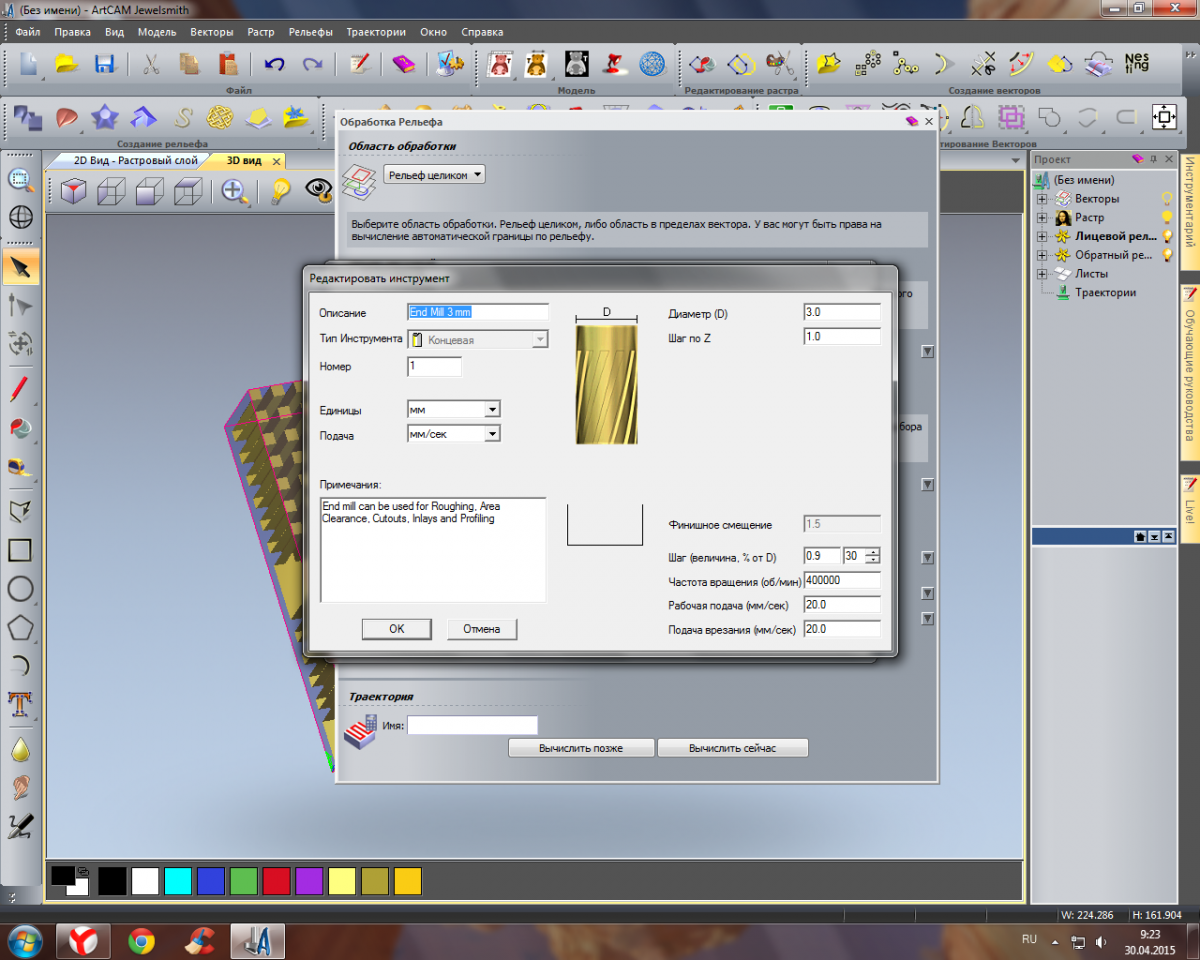

MACH3 мне задаёт трое суток обработки
а как это? может не задает а просто информирует? в установках Мач(а) вы задаете скорость холостых перемещений,
а всё остальное, вы задаете сами в Арткам(е), отсюда и скорость выполнения задания.
в Мач(е) выставляйте максимально возможную для вашего станка скорость холостых перемещений, а в Арткам(е) максимально возможную скорость подачи и заглубления, это же дерево.
У меня для выборки и резки бука, 6 мм. трехзаходной фрезой:
Рабочая подача - 36 мм/сек.
Шаг по Z - 8 мм.
Выставляете у себя правильные параметры, в Арткам(е) заходите в "Сводку о траектории", выставляете там скорость холостых перемещений, которую вы задали в Мач(е)
и смотрите время выполнения.
Ну или создаете УП с правильными параметрами, загружаете в Мач и смотрите время выполнения.

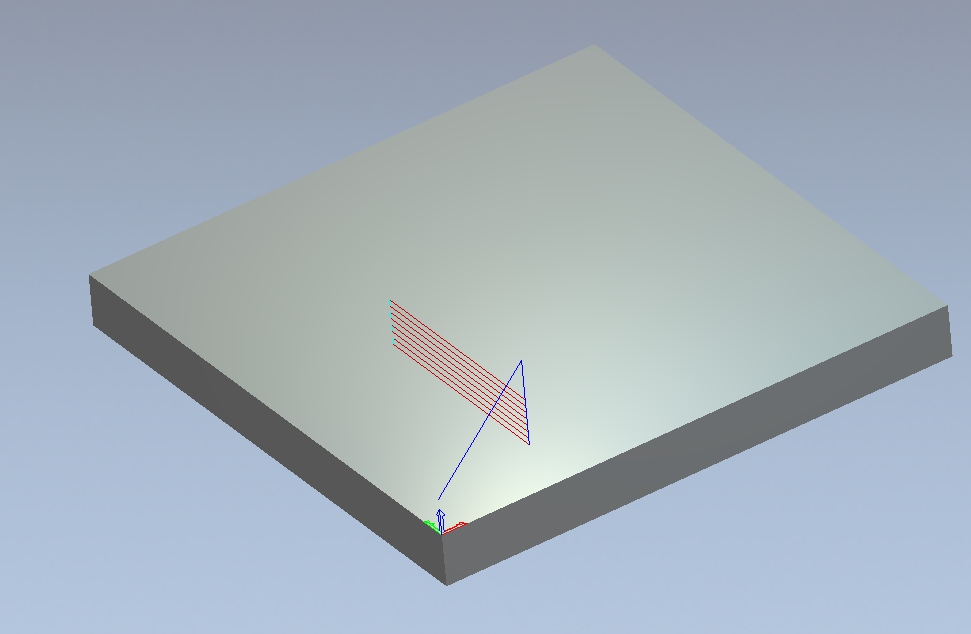

помогите сделать такую филенку. Как прописать в арт каме ход фрезы чтобы шла волной? если допустим фреза R8 то шаг приблезительно будет 14. обработка змейка.
#1278 OFFLINE   Admin
  • 1 838 сообщений
Отправлено 25 Август 2015 - 09:20
Как сделать линии, чтобы они шли волной по Z
