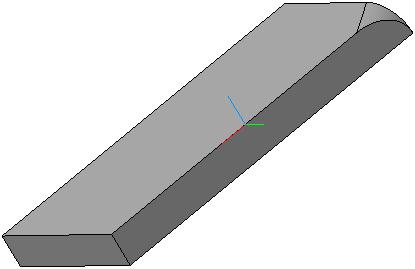

есть несколько вопросиков начинающего по Арткаму
есть деталюжка (в приложении упрощенная форма)
как сделать один из углов прямоугольника скругленным или к примеру одна верхняя кромка прямоугольника вырезана по различным сечениям (как в солиде)?
и самый важный вопрос - можно ли сделать трехмерку в Компасе или Солиде, а потом в Арткаме создать на неё УП? Почитал тему и про формат .stl не понял. Компас то в нем сохраняет, но мой Арткам Про не открывает такой формат.
Подскажите пожалуйста как это сделать. Потому как в Арткаме с полутоновыми рисунками пока не разобрался как работают

А импортом?

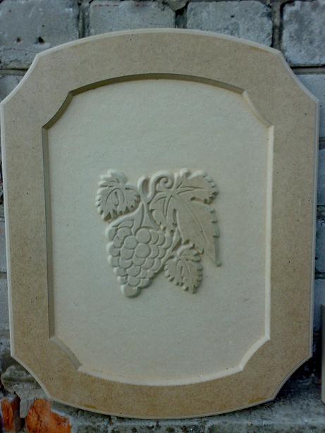

#115 OFFLINE   малой

С граверами на такую работу я-бы не заморачивался.. Там ничего "не сидит" под гравер.. Другое дело, что сферы 4мм чуток многовато по диаметру. Я-бы шуранул концевой фрезой сразу чистовую, но с большим шагом (1,5-2мм) и припуском 1-2мм, потом выгладил-бы 2-х мм сферой с шагом 0,2мм. Или хотя-бы 3мм.. Много 4.
Спасибо WIZARD за советы и наставления! Я пока раскачивался да инструмент искал (сферическойой на 2мм у меня нет) Переиграл с заказчиком на такой вариант:виноград.JPG Вырезал ему образец на МДФ по средней линии.
В любом случае, спасибо за помощь :clapping: , рельеф начну пробовать еще обращусь.
#116 OFFLINE   wizard
wizard
  • 2 751 сообщений
  • Город:Пятигорск
Отправлено 06 Август 2010 - 17:59
А и неплохо получилось!! Если-бы внутренние контуры поглубже, вообще было-бы.. Как 2,8D!:-)

Представляю вашему вниманию готовое изделие с виноградом из ясеня 640-580 толщина 40 мм:виноград1.JPG виноград2.JPG Глубина 14мм. Все резал по средней линии порядка 6 часов 4 инструмента. Наверное аналогичный рельеф можно вырезать быстрее и использовать меньше инструментов. Так оно?
конечно это невероятно много, просто с таким временем я считаю за это и браться не стоит, я бы сказал что просто выбрана не та стратегия, а именно как делал бы я
1. удалям всё внутри до узора и наружнего контура
2. Наружний контур проходим конусной фрезой
3. орабатываем узор по средней (как и делалось)
работы на ............., ну в раз 6 меньше по любому
