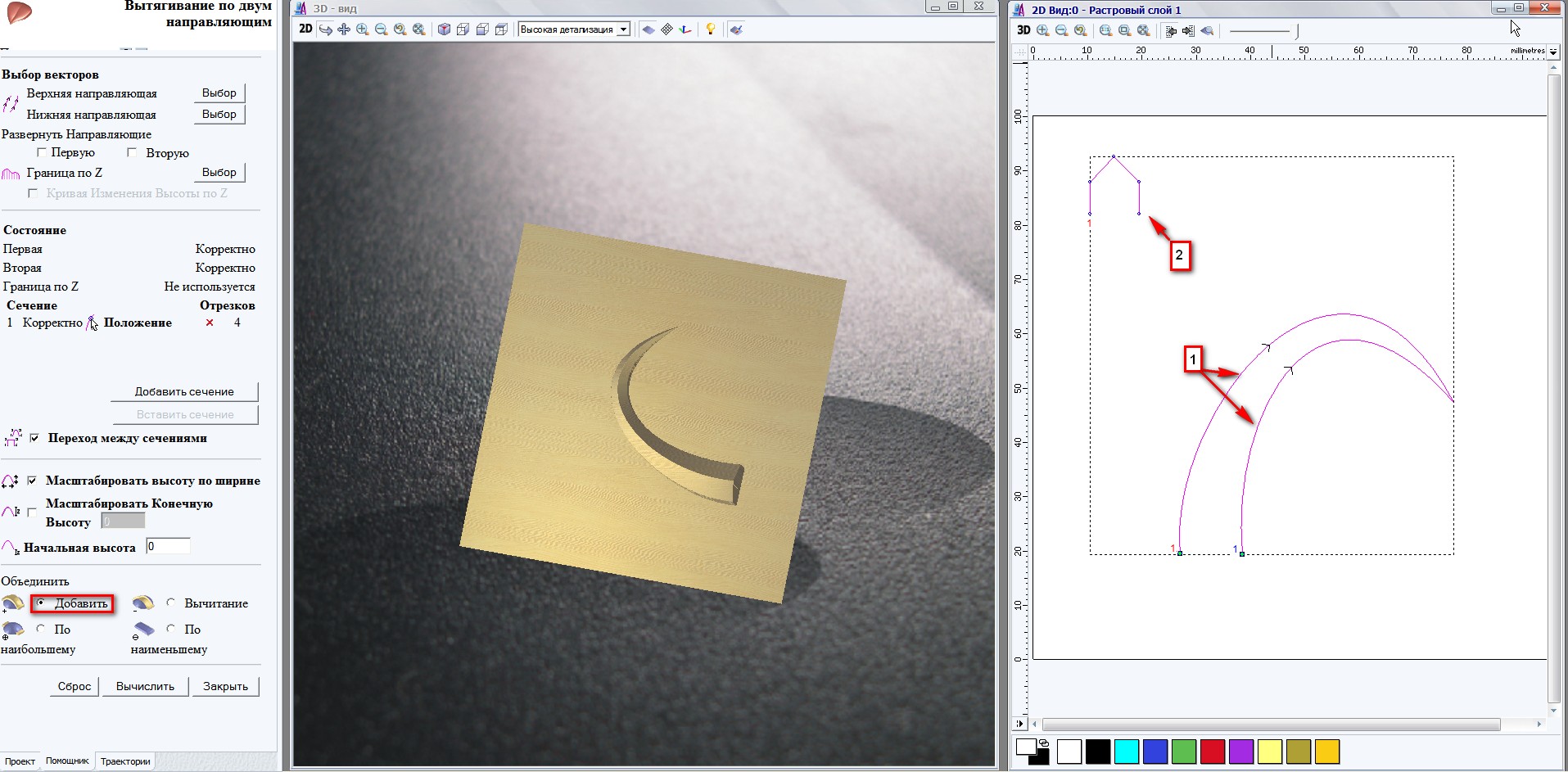

#401 OFFLINE   belorez

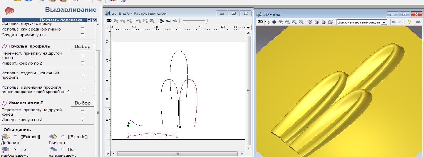

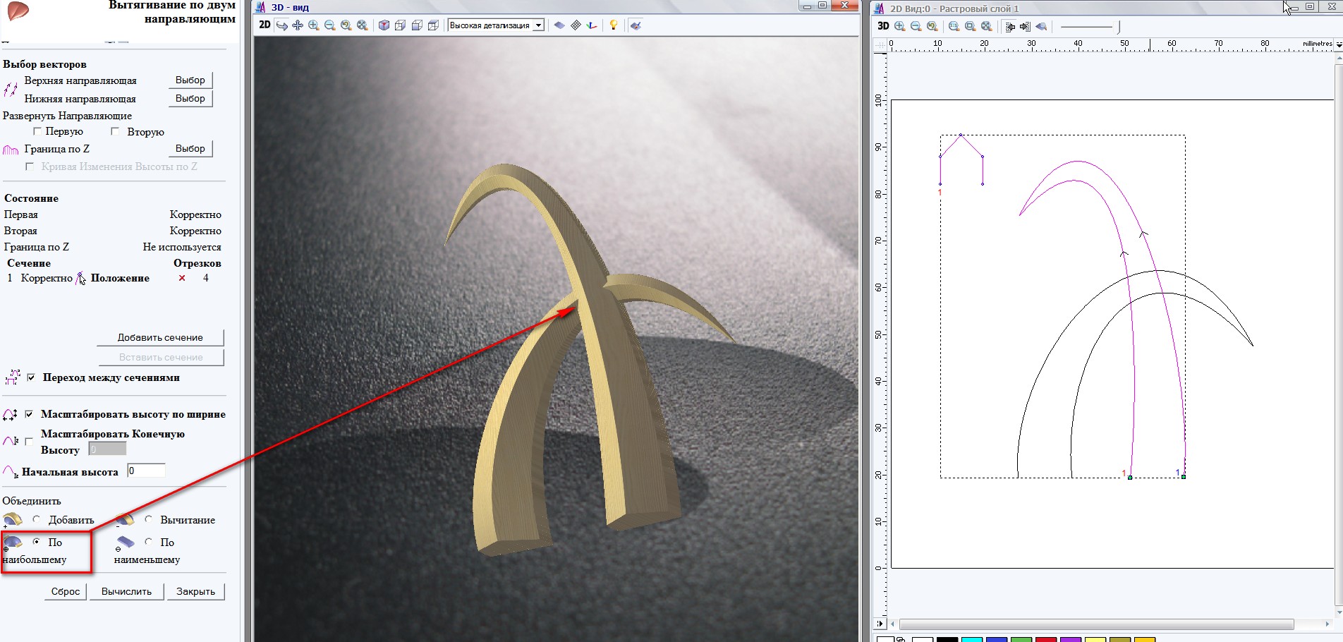

Отправлено 21 Февраль 2012 - 11:36
начал вытягивать по 2-м направляющим вот что получилось (см.картинку).
а мне надо чтоб сечение было симметрично в любом месте
Для этого нужно выбрать это сечение больше двух раз, а потом проверить и подправить положение сечений на направляющих(круглые отметочки с номерами сечений). Тогда получится симметрично. Суть в том, что направляющие разной длины, и один конец сечения "отстаёт", сечение поварачивается под острым углом к направляющим при протягивании, поэтому такой результат.

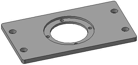

#404 OFFLINE   RAT
RAT
  • 39 сообщений
  • Из:Украина
Отправлено 24 Февраль 2012 - 13:38
Такие плоские вещи проще делать в Арткаме с помощью векторов, это будет самый правильный и самый точный вариант.
Я бы поступил следующим образом:
1. Выборка центральной части до нужного уровня (условно - половина детали);
2. Сквозная выборка внутренней центральной части начиная с середины;
3. Сквозная выборка отверстий на внутренней центральной части начиная с середины;
4. Сквозная выборка 4х отверстий по периметру детали;
5. Обгонка фрезой по периметру.
Для отверстий можно, конечно, применить сверление отверстий, но там уже нужно знать какие подводы делать. Я бы всё-таки делал выборкой, мне кажется это более безопасный метод.
Если использовать одну фрезу (к примеру, концевую 6мм), то все операции сливаем в одну УП и на станок. =)
