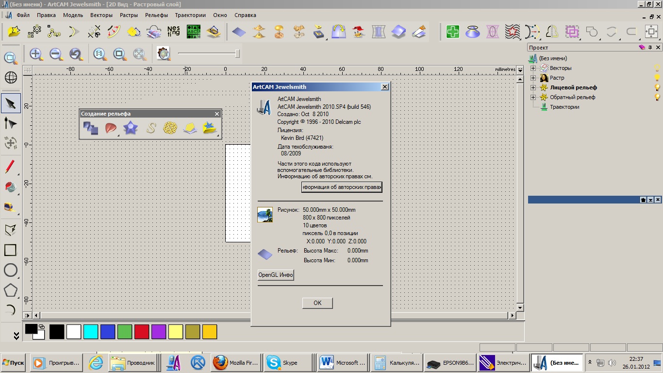

Можно скриншот в студию?
Конечно можно!

#362 OFFLINE   MasterSplinter
Отправлено 27 Январь 2012 - 09:32
Но самое главное, почему нет кнопки этой!? В инструкции к 2010 арткаму она есть!! а у меня ее нету!! :)
Кнопка ерунда. Кнопку можете сами в панель поставить при желании.
Интерфейс вроде как настраивается.

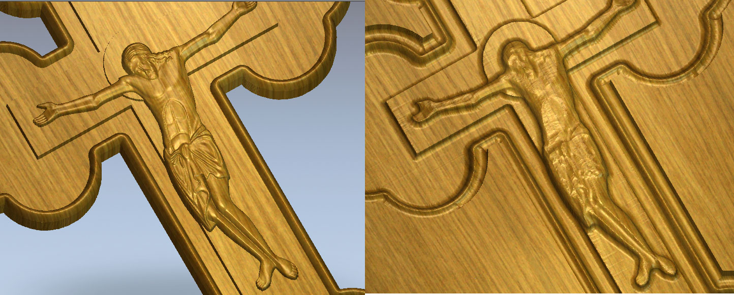

#363 OFFLINE   Agasssi
Agasssi
  • 19 сообщений
  • Из:Красноярск
Отправлено 27 Январь 2012 - 09:49
Добрый день. Подскажите по Сообщению #374. Ни как не могу сообразить от чего такая рябь...
#364 OFFLINE   MasterSplinter
Отправлено 27 Январь 2012 - 10:12
Рябь от недостаточного разрешения модели.
Добавьте пикселов на мм.
#365 OFFLINE   Agasssi
Agasssi
  • 19 сообщений
  • Из:Красноярск
Отправлено 27 Январь 2012 - 11:00
Добавил, что то около 2000х2000 точек... После визуализации уп рябь остается именно вместе перегиба кривой. практически тоже самое что на картинках выше. Новую не могу прикрепить...

#368 OFFLINE   Александрович
Александрович
  • 86 сообщений
  • Из:Краснодар
Отправлено 27 Январь 2012 - 21:47
Может быть:
- Режимы инструмента выставлены недостаточными для того чтобы обратотать кривую поерхность. Нужно править шаг на подачу и шаг на заглубление.
- Неправильно выбран инструмент, который вкринципе не может справиться с данной искривлённой поверхностью.
- Недостаточно разрешение точек на мм рельефа. Просто увеличив разрешение ничего не добьёшься - нужно заново стоить рельеф с повышенным разрешением.

#369 OFFLINE   Zaryad
Zaryad
  • 9 сообщений
  • Город:Москва
  • Интересы:IT,CNC,Альтернативная и свободная энергия.<br />
Отправлено 28 Январь 2012 - 16:29
А толку то... Кнопку поставил в панель, но она ничего!!! Не дает. Во первых встает криво, без иконки, а во вторых ничего не делает.
Рельефы не добавляются и импортируются никак! Не из фалов не из библиотеки! Максимум, что получается, это картинку в ГИФ наложить. А стандартные файлы никак.

#370 OFFLINE   aka 951109
aka 951109
  • 6 сообщений
  • Из:Молотовск
Отправлено 02 Февраль 2012 - 21:39
господа, подскажите пожалуйста. 3 день в ArtCamе
2010, читаю руководство для 2009го (потому что в
опусе для 2010 вообще ничего не нашел.) в руководстве
написано:
Нажмите на кнопку Обработка рельефа, чтобы
вызвать страницу Обработка рельефа.
(нажал)
Убедитесь, что в разделе Область обработки выбрана
опция Вся модель
. (у меня в переводе Рельеф
целиком
, выбрал) Щелкните на поле списка Стратегия,
а затем на опцию Растр по X, чтобы выбрать ее.
а вот ее у меня и нету. не вижу я ее. что-то не так делаю?
Сообщение отредактировал aka 951109: 02 Февраль 2012 - 21:41
