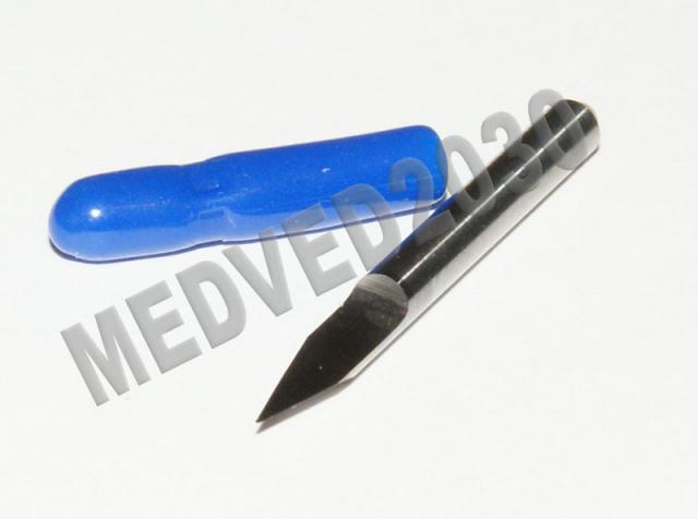

Продолжаю осваивать станочек. Медленно, и, как выясняется - видимо не очень верно. Опять появился вопрос. Теперь уже о качестве обработки.
Попробовал модельный воск - качество получилось даже чуть выше ожидаемого - результат вполне удовлетворил и понравился:
Автоматики в масштабе 1:72
Попробовал погрызть люминь (точнее - ближе к дюрали, наверное, марки сплава нет) и вышла полная хрень :(
Черновая обработка прошла удачно - в общем то контуры обрезал, глубину более-менее нормально взял (фреза 2 мм)
Черновая фреза примерно такая:
Финишную делал V-гравером, тем же, что и восковку обрабатывал.
Что то типа такого:
У фотика сели аккумы, потом, если будет необходимо - выложу именно свой инструмент, но снимки очень близки.
Что может быть не так с финишной обработкой? Почему станок оставил такую здоровую толщину по Z-оси? Это слишком большая скорость обработки задана, или негодная фреза? Или станок не годится, совершенно, для работы с легкосплавом-цветметом?
Чуть чуть откомментирую снимок дюралевой детали.
Это фото скорее сбоку, для демонстрации толщины получившейся детали. После попробовал тупо углубить обработку (сместив ось Z) - деталь уже совершенно запоролась, так как поплыл и контур тоже (увеличился забор с боков от V-гравера). Т.е. первое мое, минутное, "озарение", что у станка просто сместилась ось оказалось неверным.

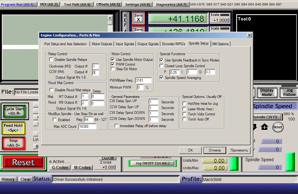

SWONN
  • Из:Tallinn
Отправлено 02 Январь 2013 - 19:22
Привет счастливым владельцам CNC 3020!
Сделал себе подарок на новый год купив у загодочного народа Китая СNС3020 + Controller JY5300 от компании Mib-tech.
Сразу возник вопрос как запустить шпиндель с Mach3. С контроллера патенцеометром шпиндель запускается.
Настройки в Mach3 перепробывал разные, эффекта некакого!
И управляется ли шпиндель (300W) вобще с Mach3 или только с контроллера в ручную?

Это зависит от того как там все скоммутировано, в принципе mach сам может включать, но раз у вас с пульта частотника включается ( потенциометром обычно только частота вращения регулируется, а включить/выключить - либо с mach, либо с кнопки Run на пульте частотника) - вполне может оказаться, что китайцы поленились по нормальному все сделать, а конкретно сказать - телекинетически вряд ли получится - с медиумами на форуме проблема...

Неплохо бы сразу ссылку давать на аппарат…
Судя по названию, это – это. Так там частотника нету, шпиндель - DC мотор и ШИМ регулятор в контроллере.
Из описания: 1 пин ЛПТ - Main Motor Enable (Reserved). Т.е. разрешение запуска шпинделя, как понял. Только, почему-то в резерве…
Если Mach настраивали по картинкам в инструкции, то вот ещё картинка, в блоке Relay Control – единичку для М3.

Извеняюсь за не полную информацию, я новичок здесь...
Станок и контроллер именно тот который по ссылке!
в блоке Relay control еденичка уже стояла, результата это пока не даёт. :-(
Какую информацию с моей стороны нужно? Я могу фотографиями и картинками выкладывать.

А крутилкой шпиндель запускается независимо, выполняется УП или нет?
Вот это «Reserved» из мануала непонятно… Может быть, какие-то манипуляции с контроллером нужно произвести, чтоб вытащить из резерва включение шпинделя программно. Ну, джампер какой-то переставить или ещё что. Но, об этом не пишут. Приходит на ум – написать непосредственно производителю, сайт известен…
Да именно так крутилкой скорость шпинделя регулируется независимо.
В мануале про это не чего не сказано.
Производителю писал - ответили только что бы проверили Вольтметром приходит ли на шпиндель 48 Вольт, проверели ток приходит на максимальных оборотах именно 48 вольт. Задали им ещё вопрос - пока от них тишина...
Похоже, включение шпинделя из УП в "глубоком резерве" и манипуляции только с Mach вряд ли помогут…

Я с mach не разбирался, но из принципов банальной эрудиции следует ( подход ремонтника всяких станков):
- проверить, а прописан ли в программе пин, отвечающий за включение/выключение шпинделя;
- если прописан, то посмотреть, а подключено что-нибудь к этому пину;
- а если что-нибудь подключено, то удостовериться, что это модуль управления шпинделем;
- а если это модуль управления шпинделем, то реагирует ли шпиндель на изменения этого сигнала....
Ну исходя из этих пунктов и думать в чем косяк... Других причин быть НЕ должно... Если у шпинделя должно быть и программное управление частотой вращения, то это должны быть еще пины и, вернее всего должен стоять и ШИМ...
