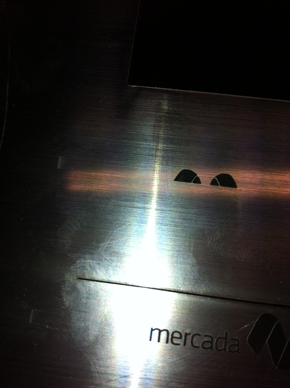

Добрый вечер всем! Столкнулся с такой проблемой сегодня, лазер Spirit при гравировке на пластике двухслойной в самой конечной точке начинает рисовать мелкие полосы, тоесть гравируем например какой-нибудь логотип и в конце где каретка начинает идти в обратную сторону получается импульс который и оставляет полосы. Подскажите в чем сбой, сброс до заводских настроек и чистка линз не помогла!
#4 OFFLINE   cherokezz
cherokezz
  • 63 сообщений
  • Интересы:фрезер-гравер,проектирование,графика, 3D
  • Из:Ставрополь
Отправлено 11 Октябрь 2013 - 13:19
Разобрался в чем была проблема, в меню уменьшил базовую частоту с 5кГц до 4, полосы перестали появляться.

возвращаюсь к теме, т.к. проблема осталась, просто полосы стали менее заметными при гравировке, но на глянце они отчетливо видны, фото скину позже.
