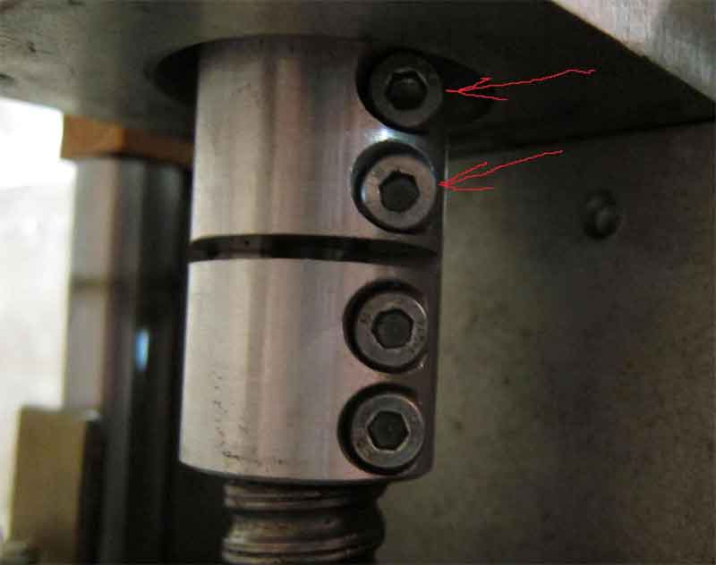

При обработке рельефа в какой то момент ось z опускается ниже примерно на 0,5мм,и обрабатывает так небольшое время,после чего возвращается в прежние пределы.Так повторяется несколько раз.В результате рельеф получается полосатым.Цикличности не заметил,но эффект присутствует почти всегда если рельеф в ширину более 50мм примерно.Механика исключена т.к. сперва работал на одном самодельном станке 500х500,затем на другом самодельном 1800х800,правда с перестановкой электроники с одного станка на другой.Комп.и программы остались старыми.Управление и движки от пурелоджик.И еще при выжигании в полутонах при составлении уп в арткаме при переводе картинки bmp в объем высоты черного и белого делал сопоставимыми скоростям выжигания.Затем заменял в уп z на скорость перемещения.В процессе выжигания при нерабочей z появлялись потемнения рисунка .как будто скорость немного снижалась,потом возврашаясь на прежний уровень.

У меня на новом EXCITECH SHG 0609 при чистовой обработке ось Z плавно "падала" аж на 0,9мм при выполнении задания 90х90мм. Оказалось братья китайцы забыли затянуть эти два болтика. Что-то фото не цепляется. Вообщем ось шаговика проскальзывала в муфте.
Сообщение отредактировал Admin: 04 Сентябрь 2011 - 21:27
прицепил фото

Т.е. у Вас станок под управлением электроники VectorSoft 32Mb (станок получает задания с компа по USB-кабелю через программу VectorSoft или ParrotSoft...) - у таких станков прошивка сама по себе не слетает, поэтому если сами таблицу ускорений не подергали - с ней ничего не случится, а попасть в нее без знания пароля - невозможно... А если слетает прошивка - то станок работать не будет ... Поэтому вероятность неисправности прошивки - мала... Раз у нас на каждом переходе происходит понижение координаты, то и по окончанию задания фреза вернется не в ту-же высоту, как при старте, а ниже ( съехала координата по Z в низ), то такое возможно когда станок при быстрых подъемах слегка пробуксовывает, а это возможно когда либо двигателю не хватает вращающего момента при быстрых перемещениях, либо есть проскальзывание в механике, вероятность мигающего дефекта в проводах на этот двигатель - мала, но ее не исключаю. Поэтому проведите следующие работы:
- проведите полную ревизию этой оси: чистку механики от грязи и смазку направляющих, ШВП и подшипников крепления винта ШВП. Далее проверьте затяжку болтов на втулке, соединяющей шаговый двигатель и ШВП, дабы удостовериться, что там нет проскальзывания валов в этой втулке ( только с пониманием того, что резьба в алюминии - при дурной силе можно и сорвать). В результате все должно двигаться легко, без люфтов и проскальзываний...
- При отправке файлов ограничьте максимальную скорость фрезера с поднятой фрезой хотя-бы до 70мм/с (может при максимально возможной для такого станка 130мм/с из-за потери момента вращения на больших частотах вращения происходить проскальзывание) и попробуйте обработку - вполне возможно этих действий будет достаточно для решения вашей проблемы - потом эту максимальную скорость можно будет и разогнать до тех пор, пока еще не будет проскальзываний..
Если это не поможет - то надо дальше думать...
