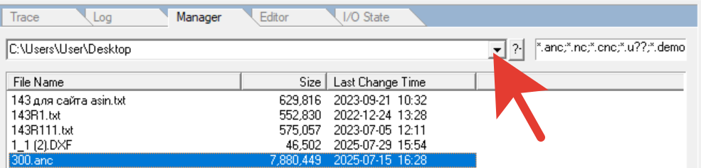

В НЦ можно дописать нужное расширение.
Дописал cnc, ни чего не изменилось.
#22 OFFLINE   альфа стиль
альфа стиль
  • 905 сообщений
Отправлено 01 Сентябрь 2025 - 10:55

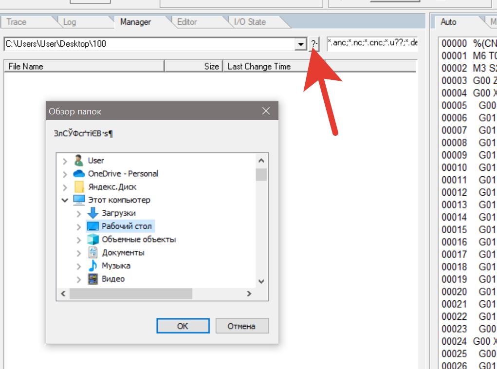

У меня тоже с первого раза не получилось, после закрытия сбрасывалось расширение.
Потом: вписал расширение, кликнул на (?), нашел папку с файлами разных расширений, двойным кликом открыл нужный файл(загрузил в НЦ). закрыл НЦ.
когда по новой открыл, расширение сохранилось.
У НЦ, если я правильно понимаю, некоторые функции добавляются после перезапуска НЦ. А в этом случае после нескольких действий.
