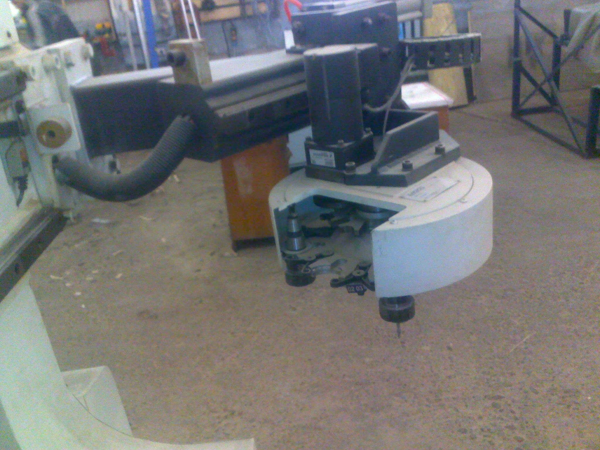

Здравствуйте первый раз на этом сайте добрые люди помогите пожалуйста!!! Не могу разобраться с поворотной осью(роторная ось) станок ЧПУ вакуумный стол автоматическая смена фрез на 8штук работает прграмма NC STUDIO рисунки(nc файлы) создаются в ucancam так же подходит Artcam. ОсьX ОсьY ОсьZ и поворотная ОсьA Как запустить ее или мож кто файлы создает?

Никогда не сталкивался со станками на NCStudio и с автоматом смены инструмента, да и, судя по фото, интерфейс какой-то необычный... Не могли-бы вы скинуть всю информацию, что шла с вашим станком на диске? Просто исходя из нее можно будет подумать как приделать к вашему станку ось вращения...

ось вращения уже есть она обозначена как ОсьА
вот еще фото МОЖЕТ у кого такой же????
Я думаю, это нужно прочитать: http://mir-cnc.ru/in...?showtopic=4508
Мне очень сильно думается, что на твоем станке ось А это замена оси У
Какой постпроцессор в арткаме пробовал?
