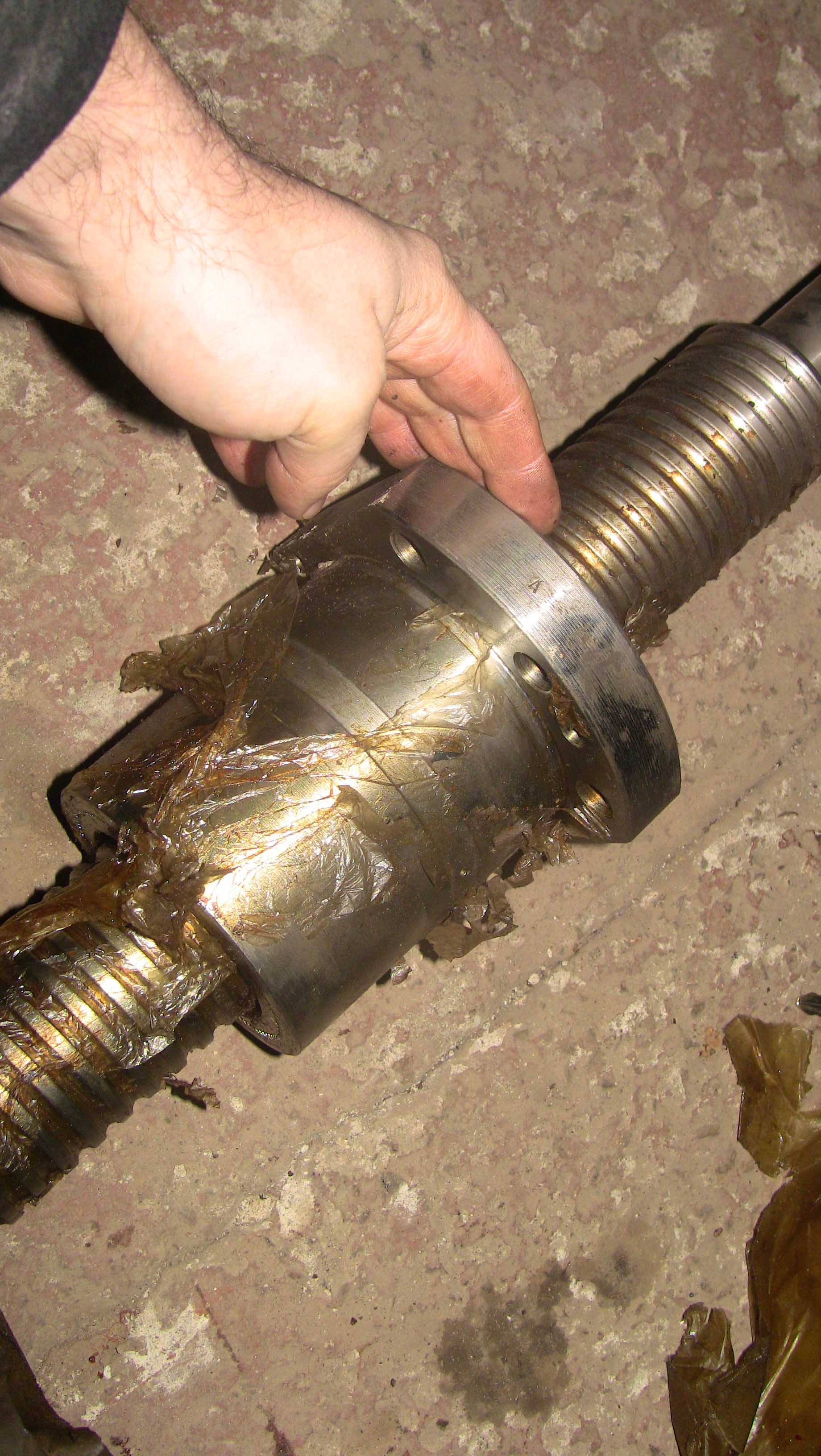

Прсят за одну 500 долл. вторая длина 820 - 400 долл. ( всего две нашлось).
Если добавить немного, на ебае можно купить японскую., вот и терзаюсь
Из плюсов - они на месте, нач. цеха говорит, что по 10 лет такие служили до списания по выработке (интенсивное сов. производство).
Минусы - цена
И вот вопросы -
Можно ли на вид отличить катанную от шлифованной
Там на гайке у захода винта как бы зубчатое колесо впресованно - это что преднатяг, можно ли регулировать ?
Какого они класса точности С1,-С7 - современные в этих единицах оценивают
Как их расконсервировать - одна гайка вообще не поворачивается ( усилие рукой ), вторая как то рывками - видно масло внутри застыло (30 лет в консерванте), может
в теплую маслянную ванночку их ?
И какая разница - есть гайки цельные, а есть у которых трубочки вдоль видны - какие лучше ?
Может фотки выложить ?

А если серьёзно,то на них же маркировка должна быть.И хорошо бы понять от какого оборудования они.И уж совсем хорошо знать,что за станок вы строите.И надо ли оно вам вообще(я про эти швп).Если "просят" 500,то за 200 отдадут.Надо только понять:живые они, или нет.

Шутки-шутками,но надо,конечно,фото.И начальника,что про 10 лет говорил,тоже расспросить,от какого оборудования.В Союзе транспортных ШВП особо не делали.Если это от какого-то прецизионного оборудования,тогда там точность ближе к С3.А это весьма дорогие игрушки.И за "добавить немного" такую на ебее не купить.Факт.И денег такое счастье стоит неимоверных(я не даром про вертолёт и Мексику обмолвился).
Шаг,опять же,какой?Однозаходная?Многозаходная?
Не крутится - явно потому,что консервация уже колом встала.Надо греть,промывать и смотреть.

Станок у меня такой - 6Н11 фрезер вертикалка
ШВП диаметром 60 поставлю на вертикаль (консоль под 600 кг) - думаю противовес на цепях сделать, что бы не давило на швп, а будут инерционные нагрузки
Вторую 50 мм на поперечную подачу., На продольную - надо 1200 - пока ничего не нашел., есть только швп от токарника ( тоже новая ) диаметр 50, длина 1600 -
говорит пришел комплект в 90 ом году для очпушивания токарника 16к20 в 16к20 ф1 ., Может сторгуюсь - по длине обрежу, вот только как протачивать концы ?
C ув
Что скажете о такой швп

Попал в закрома с фотиком, заодно помучил нач.цеха
Станок от которого швп он помнит -весил тон 35 ть, от него только обрезиненые опоры по метру остались. Шлифовали на нем подвес для призм - то ли сведения или наведения. Что именно делали - вообще никто не знал (распределенный заказ),помнит в температурный режим станок входил неделю. Приемщица помнит, что были в паспортах швп допуски -
продольное отклонение +- 10мкм, осевое +-5 мкм - это не серийный продукт, делался на заказ к описанному станку, на гайках нашел знак качества.
Закрома -
Две швп - у 60мм шаг 10мм, у 50мм шаг 5мм

Нашлись еще швп -
http://s017.radikal....85d67d64335.jpg
60мм 1530длина квадратная гайка
Вроде для 16к20ф3
http://s017.radikal....baf0bebf29d.jpg
http://i077.radikal....f0d7f5c954b.jpg
http://i032.radikal....fde748dc48e.jpg
Чем лучше квадратная гайка ?
вот с двумя гайками
http://i008.radikal....f4113387358.jpg
http://s008.radikal....8f3a21a3955.jpg
но у них есть люфт - это устраняется их натягом на общей втулке?
а вот 80мм диаметр - еле приподнял
http://s47.radikal.r...a92d554bc6f.jpg
http://s42.radikal.r...d17a75e02d8.jpg
что лучше для продольного хода - с двойной гайкой ?( сама гайка какая то тонкая, где там шарики перекатываются не понятно )
