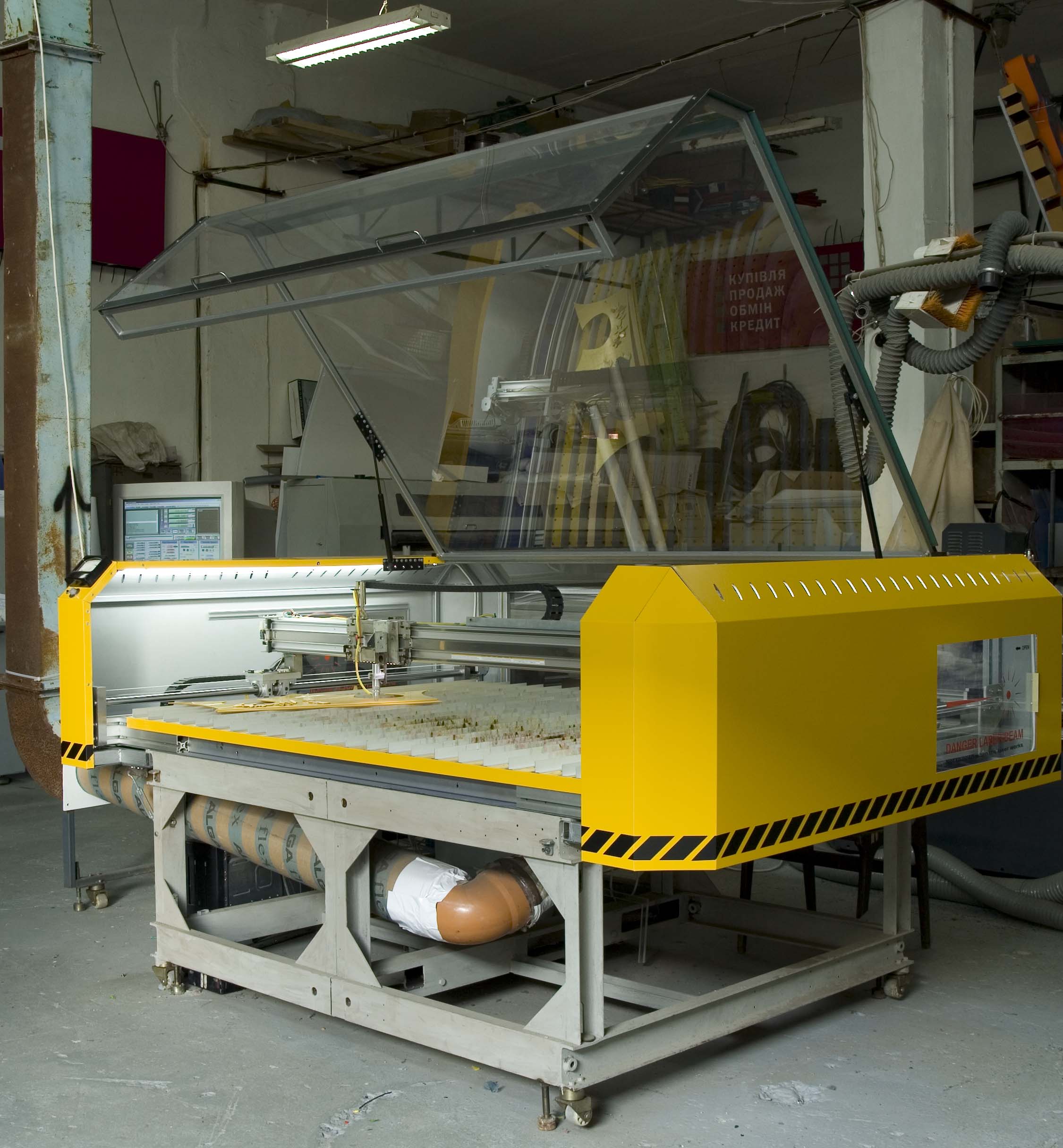

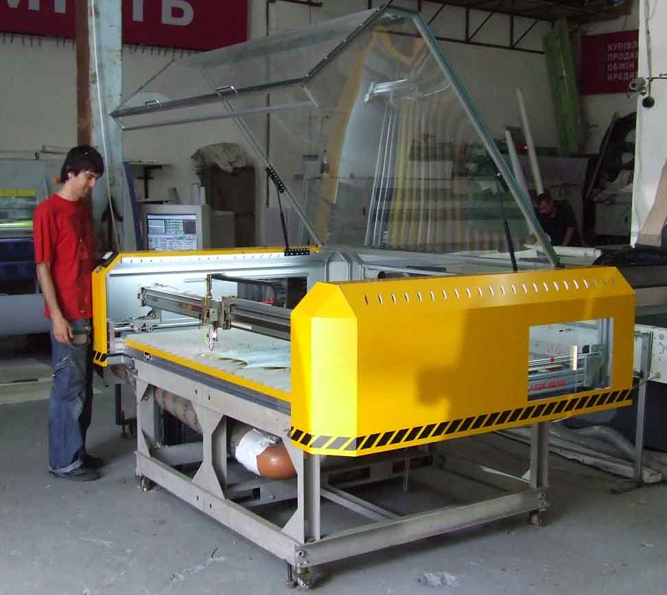

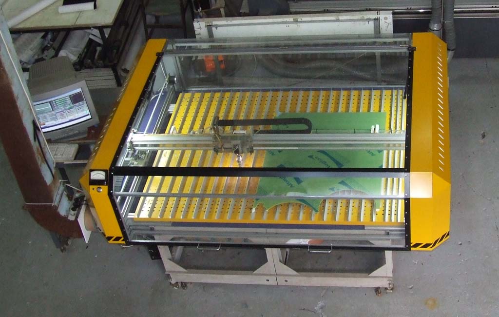

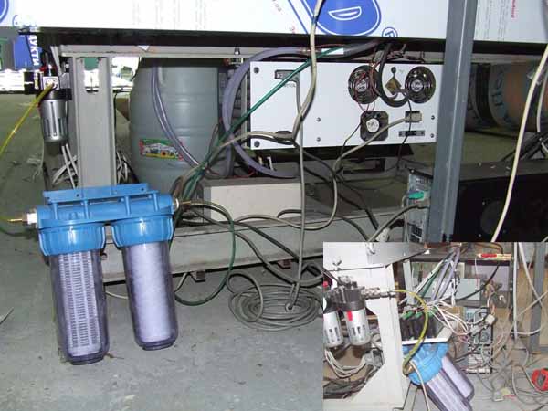

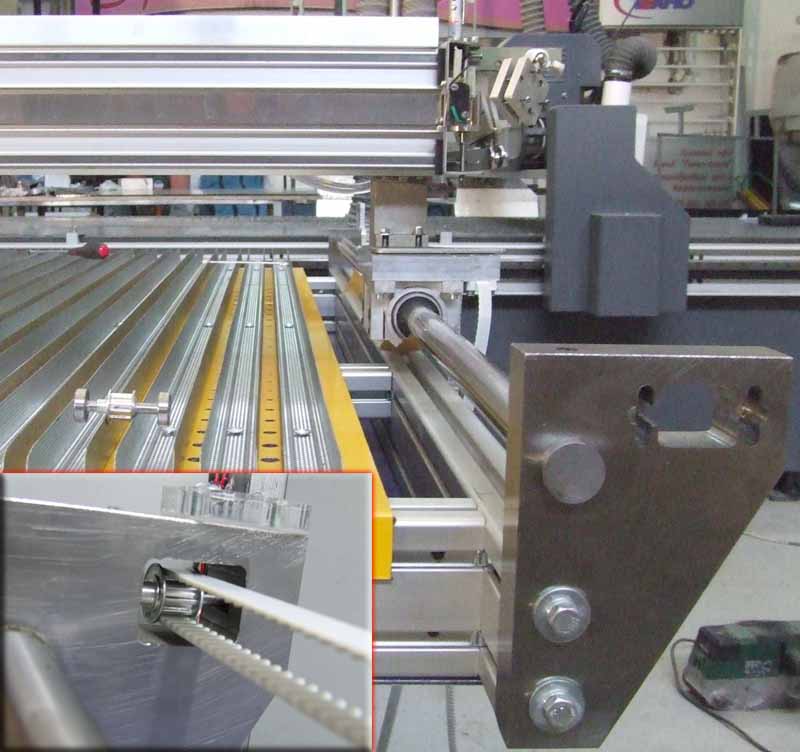

Извините работы много, вот обещанные фотографии.
До 9 числа планирую сделать корпус полностю.
Есть мысль перейти с шаговиков на сервоприводы хочу поднять скорость перемещения и убрать паразитный резонанс на скоростях выше 50 м/мин по координате Х.

#62 OFFLINE   vv92
Отправлено 03 Май 2009 - 12:25
Серьезный подход! Водные фильтры будете использовать для воды или воздуха?
#63 OFFLINE   vld
vld
  • 67 сообщений
  • Город:Украина
  • Из:Черновцы
Отправлено 03 Май 2009 - 15:08
Водные фильтры это временное решение использую для воздуха, потому что воздух беру от обычного масляного компрессора с ресивером то есть вода и масло чтоб до линзы не добрались.
Я их вообще то буду на фрезере использовать для улова стружки по пути от вакуумного стола к компрессору.
#64 OFFLINE   vv92
Отправлено 03 Май 2009 - 17:00
Часто встречаются подобные решения по очистке воздуха от влаги, используют "Катсан" (поглотитель влаги и запахов для кошачих туалетов) в качестве наполнителя фильтра. Для отделения пыли в вакуумном насосе можно поставить воздушный фильтр от автомобиля в самодельный рессивер.

#67 OFFLINE   vld
vld
  • 67 сообщений
  • Город:Украина
  • Из:Черновцы
Отправлено 04 Май 2009 - 04:24
можно ли ЭТО считать хоббийно-самодельным проектом. напоминает фотосессию с завода-производителя.
Спасибо за комплимент :)
Это я таким образом использую кризис в свою пользу :rolleyes: Освободилось немного времени для рук и полный вперед. Промпрофиль, двигатели, направляющие, подшипники - лежали около полтора года металлоломом, была мысль собрать фрезер с полем 0,9х1,3м - но нехватка времени отодвигала начало постройки изо дня в день. Полгода спустя купил готовый фрезер с полем 1,5х3м что и поставило крест на идеи собрать самому фрезер. А также более двух лет пылился японский масляный плоттер который я не смог расчиповать и перевести на сольвент, отсюда и идея собрать лазер, а также каличный вид несущий конструкции (правильно подметил vv92 о изменениях размера только немножко ошибся во времени когда это произошло :D массивный прямоугольник в центре это должен был быть фрезер) а размер поля продиктовал размер портала от принтера с готовой кареткой.

Отправлено 04 Май 2009 - 04:57
Да, делается с душой
Спасибо!
Правда, я не люблю круглые направляющие
я их тоже уже не люблю и есть за что. Ну были они у меня :) рельсы нужно было долго ждать, и экономия :rolleyes:
и стабильная работа на 50м/мин вызывает сомнения (хотя для подобного станка-это лишнее), НО видимо разгоняется.
Поправочка небольшая: на круглых направляющих у меня катается портал весом около 20 кг (на глаз) скорость которого ограничена 10м/мин.
Разогнать я хочу каретку на портале, точнее не разогнать, а убрать резонанс металлического "ремня" который тянет каретку.
С шаговиком "ремень" очень странно себя ведет.
Кто юзал сервоприводы отзовитесь!
#69 OFFLINE   vv92
Отправлено 04 Май 2009 - 10:51
Резонанс я убираю уменьшением ускорения. С серводвигателями опыт небольшой, но из того, что было: два двигателя (у вас по У), на скоростях более 20м/мин начинали глючить-входить в резонанс. Выглядело это так: из-за неравномерного сопротивления движению (а оно присутствует всегда) одна сторона чуть обгоняла другую (на мощьных шаговиках мы этого не замечаем) и "умные" привода (обратная связь) начинали компенсировать ошибку, просле чего входили в резонанс (привода были Панасоник 450Вт, портал весил несколько сот килограм, по слухам с более мощными подобной ошибки не возникало). С зарезанными скоростями и ускорениями работает нормально.

Отправлено 01 Июль 2009 - 05:17
Свершилось!!!!!! :umnik: :aggressive: :friends: :fool:
Большое СПАСИБО всем кто внес свою лепту в постройку данного устройства.
А также отдельное СПАСИБО коллективу за помощь, без которого резак имел бы топорный внешний вид и потребовал бы больше времени на постройку.
Время подводить итогь
Поле резки 1,72х1,30м
Поле заготовки 1,9 на сколько угодно
Высота по Z-70мм
Мощность трубы -100 Вт
Скорость перемещения (рабочая) Y-8 м/мин, Х-20 м/мин.
Максимальная Y-25 м/мин, Х-55 м/мин.
Ускорение по Y-1000 мм/с2, Х-6000 мм/с2.
Потрачено времени: от начала до первого реза около двух месяцев
Уверенная коммерческая резка ещё плюс месяц, доводка внешнего вида до теперешнего состояния еще 2 месяца (реально на третий этап потратили около 1,5 недели но растянули на 2 месяца)
Все пора отметить это знаменательное событие!!!!
