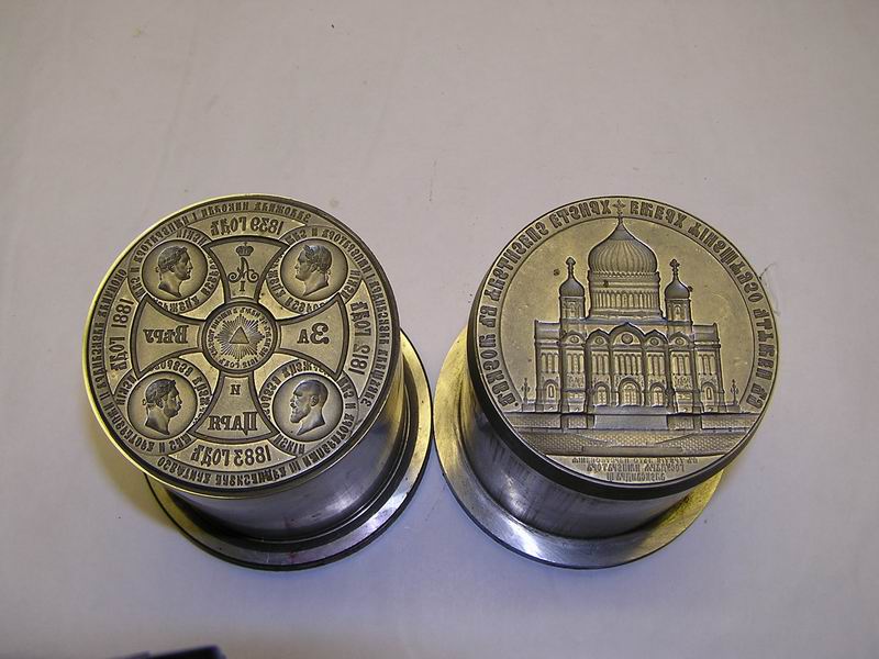

Да!
Но тут есть варианты:
1. либо взята готовая деталь (икона) , припаяна к электроду, установлена на станок и сделан штамп в металле.
2. либо на фрезер-гравере или вручную вырезали электрод и потом на станке отобразили в металле.
Мы сами такие работы на электрохимии выполняем постоянно.
Поэтому технология отработана.
Подбираем станок для изготовления стальных штампов

А у нас электроды для медалей, монет делают гальванопластикой. Затем прожигают чеканочный штамп и на 400т.-прессе давят...

Я, как автор этой темы, со всей компетентностью заявляю: этот штамп был изготовлен вручную с нуля. Кроме токарной и шлифовальной обработки больше не было задействовано никакого электрохимогравировальночпушного оборудования. Изготовлено вручную, при мне. Моим хорошим знакомым.
я теперь обдумываю как построить свою технологическую цепочку изготовления штампов.
1. Легкий ЧПУ - вырезать медную модель - использовать пантограф для переноса рельефа на сталь с соответствующим масштабированием - дорезать вручную - закалить.
2. Легкий ЧПУ - вырезать медную модель - доработать вручную - электротравление.
3. Тяжелый ЧПУ и все.))
4. Учиться резать вручную))

Медь обрабатывается не лучше отпущенной стали. Тонкие фрезы ломаются очень быстро. Для мелкого рисунка проблема не в жёсткости станка, а в хрупкости фрезы. Так что лучше всего вручную. Опытный гравёр чувствует нагрузку на фрезу и она живёт дольше, чем на станке.
