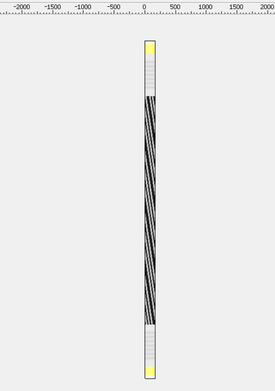

Я так понимаю, нужно развернуть модель, а потом перейти в режим 2D и уже там обрисовать ее вручную векторами и задать рельефы, их высоты и формы.
Потому как я не вижу векторов в режиме 2D после развертки:
Извините, поправьте меня если что не так...с 2D не работал никогда, я всегда создаю модели в 3ds max, импортирую и сразу задаю УП в 3D
Спасибо!
Спасибо!
Ну да, надо добавить вектора. Касательно балясин-косичек и Арткама, приходит на ум такой вариант.
Забыть о художественном виде. В 3д максе или ещё где, создать простой цилиндр нужного диаметра и в нём сделать спиральные прорези с вертикальными стенками (т.е. без радиусов), до оси вращения. В Арткаме – развернуть, пипеткой ткнуть в 2Д виде в прорезь, потом меню вектор – вектор по границе цвета, появятся линии. Цилиндр и вертикальные стенки прорези – с целью минимизировать количество цветов в 2Д виде. Сильно не вникал, но по идее, должно что-то получиться…

Тут ещё одна особенность - спирали этой балясины многооборотные и если считать УП по векторам на развёртке, то после Арткама будет примерно так – один оборот спирали прорежется, фреза поднимется, поворотка отмотает ровно 1 оборот назад, чтобы попасть на то же место, опустит фрезу и начнёт резать второй виток спирали. Т.е. непрерывности не будет…
#85 OFFLINE   DEDAlex
Отправлено 10 Январь 2013 - 14:26
Да зачем вообще что-то моделить и разворачивать? Любая винтовая линия на цилиндрической поверхности - это прямая на развертке. Диаметр цилиндра и шаг винтовой линии определяют угол наклона линии на развертке.
Примитивная геометрия. В любом графредакторе чертится...
На счет многооборотистости - тоже не проблема. Кто сказал, что нужно ограничивать рабочее поле поворотки одним оборотом? Задайте три, четыре... десять...сколько нужно. И развертку удлиняйте на сколько оборотов необходимо (но кратно).
Забудьте, что это поворотка - работайте с 2Д стратегиями как на плоскости. А правильно назначенные начальные точки на векторах вообще позволят избежать холостых проворотов...
Сообщение отредактировал DEDAlex: 10 Январь 2013 - 14:29
