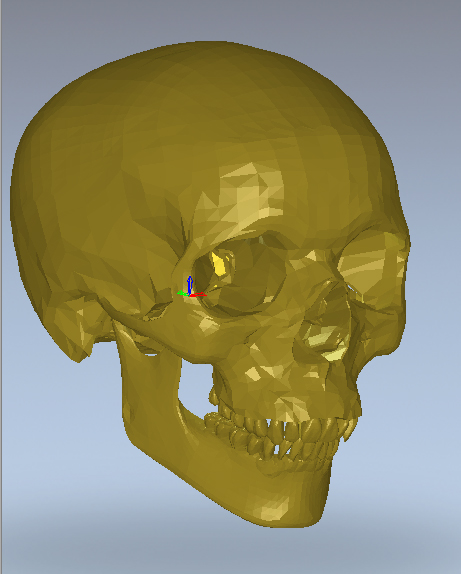

Ну ка Коллеги, контрольное задание, кто как справится.
Развернуть такую штучку. http://www.onlinedisk.ru/file/651358/

Ну-ка его на фик Коллега! Разворачивать такую штуку не интересно.Если надо обработать - учите матчасть.
P.S.Но подход к постановке задачи замечательный.Куда с дневником приходить?

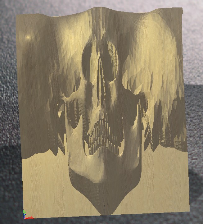

Отправлено 23 Апрель 2011 - 22:31
Alllex
А вам MiG должно было понравиться ;-)
Что именно понравится?...
...развертывание модели на плоскость в этой теме уже подробно обсосана -развернуть дело 5-ти минут
....вот ваша штучка :(
P\S .....Аааааа , понял ... Хе-хе....уели :) :russ:
Сообщение отредактировал MiG: 23 Апрель 2011 - 23:16

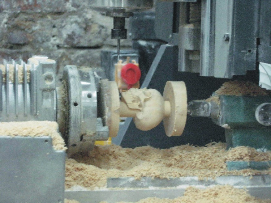

Здравствуйте все! 3 месяца пытался пробиться на форум ни как, оказалось что активацию GMAIL выкидывает в спам ( Это инфа для модераторов)
Теперь о главном: Как раз сегодня запустил 4-ю ось и вот что получилось. У кого какие вопросы задавайте. Ось делал сам, движек китайский 86, редуктор от принтера старой ЕС червячного типа, коэффициент 1:66. Все сделано сегодня 1.5ч черновая 1.5ч чистовая, но это была первая проба поэтому скорость подачи маленькая. С уважением Сергей!
Привет! прочитал вот это сообщение! Подскажи пожалуйста какими фрезами работал, на черновой и чистовой! Отстраиваю Китайца, с АртКамом раньше не сталкивался и пока не совсем могу понять как совместить черновую и чистовую, что бы при чистовой станок не повторял все те движения которые он делал при черновой!......а что бы сразу подровнял где надо грубо говоря( если это возможно)
