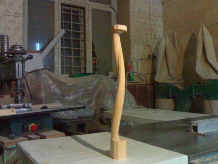

Теперь о главном: Как раз сегодня запустил 4-ю ось и вот что получилось. У кого какие вопросы задавайте. Ось делал сам, движек китайский 86, редуктор от принтера старой ЕС червячного типа, коэффициент 1:66. Все сделано сегодня 1.5ч черновая 1.5ч чистовая, но это была первая проба поэтому скорость подачи маленькая. С уважением Сергей!

Все очень даже просто, берем объемную модель- импорт 3Д для развертки, разворачиваем, получаем вот такого РОБОКОПА, создаем УП и получаем ее.

О вкусах не спорят. Вот еще одинарная спираль, обработка с двух сторон.
