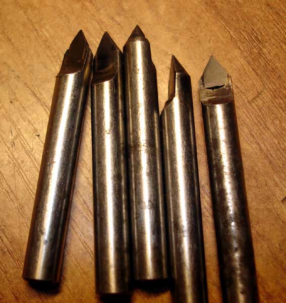

попались по случаю такие граверы (6мм) с твердосплавными вставками. как бы их подправить? я не вижу никакой затыловки - просто конус наполовину срезан. в таком виде они будут резать латунь и сталь? я к тому, что если просто чуть подправить кончик на точиле, то можно этим обойтись или нужно как-то хитрее подойти к вопросу?

попробовал сегодня погравировать означенными выше граверами.
сначала (без заточки) выбрал тот, что поживее (кончик не обломан), но, конечно, туповат. на 12000об ковыряет латунь, но скорее, плавит и протирает.
второй предварительно подточил на алмазном круге. сделал ему угол затыловки на глаз за режущей кромкой. соответственно, кончик стал острым, но, ессно центр ушел. Хотяна глаз этого не видно. Попробовал им - гораздо веселее. уже режет латунь и летит нормальная стружка.
хочу использовать их для грубых работ с последующей обработкой тонкими граверами.
можно ли как-то точить руками более-менее нормально пока еще своего заточного станка нет?
в том смысле как сделать чтобы центр не уплывал и какой делать затыловку?

Для латуни лучше не конус, а пирамидка. Не надо никакой затыловки. А центр на руках не поймать, нужен заточной станок.

Из прутка-нет, а из сверла сделать пирамидку-легко (сверло 3,2 стоит 15 руб., молибденовое-30). Спиральные фрезы можно брать однозаходные, легко перетачивать на круге. Тонкие прямые гравёры и с малыми углами-лучше покупать. Заточной станок-хорошая удобная штука, без него центр не поймать, конечно если вы не потомственный заточник.

кстати о пирамидке: а какая там геометрия? просто пирамида 3 или 4-гранная и углы являются режущими местами? то есть никаких затыловок в пирамидке нет как в половинчатом?
#58 OFFLINE   3D-BiG
Отправлено 27 Август 2011 - 07:33
Классическая пирамида у которой есть на кончике скошенная полка (именно скошенная к одной грани)... Режущие кромки давящие...
