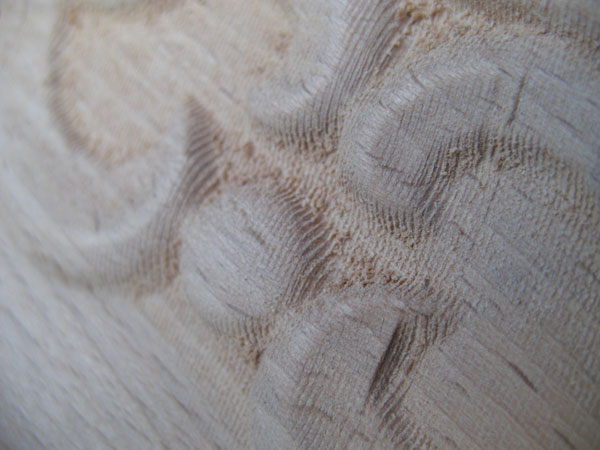

Помогите, люди добрые, начинающему фрезеровщику древесины)))) Есть пару вопросов о стратегии обработки, изготовлению фрез, и простенькому покрытию древесины.
1) По буку режимы изготовления серединного рисунка глубина 4мм, шаг 0,2-0,25мм, глубина за проход = 4мм , скорость 1000мм/мин? (всё без черновой). все верно? (фото фасада прилагаю)
2) Как лучше обрабатывать шариками 2мм(какими?) или конусной фрезой? где какой шаг?
3) Дерево горит верхняя часть , нижняя режет ровно. Как сделать чтобы Бук не горел и в тоже время быстро все "отфасадить" :rolleyes: ?
4) Повторяемость станка = 0.001мм
5) Смазка Хадо на основе жира , пойдет для направлющих и ШВП?
6) Вощение древесины или покрытые цапонлаком? Надо , чтобы на дереве не оставалось следов от жира и его можно было промыть влажной тряпкой.
7) Да и каким инструментом зашкурить, чтобы не сбить рельеф и чтобы бук был глянцевым? может отпескоструить? у кого какой опыть? или все ручками-ручками : шкурочка нулевка. см.фото косяки.
Далее еще будут вопросы.
Фотки станка, фрез и изделий прилагаю.

1.медленно.
2.Купить нормальную фрезу.
3.Купить нормальную фрезу.
4.Плакал,глядя на фото станка.
5.Литол.
6.Если вощение грамотное - да.Так же хорошо подойдут полиуретановые лаки.
7.Пескоструить не надо - точно.ручками-ручками : шкурочка нулевка.
За станок 5+(уважаю любые самоделки),за "фрезы" - лучше не начинать(см пункты 4 и 5).

yaso73, 1)медленно это как какие режимы? глубина , скажем при фрезе шариком? 2)у нас в ижевске проблема с миниатюрными долгоиграющими фрезами 3) заказал у Гравмана 2мм конусная шариковая 4) а что станок не нравиться? точность свою отрабатывает? мона и по дюральке попробывать 5) смазываю Литол-24? верно? (любой автомагазин) 6) граммотоное это скипидар и воск(50 на 50) на водяной бане с полировкой? 7)шкурочку приобрел 8) а что фрезы самоделкина и хватаетна одно изделие(себестоимость сверла =20-30руб) поработал и снова заточил на бор машине P.S. спасибо за отзывы, что оставляете без внимания

1."медленно" - это 1000мм/мин.Надо хотя бы 3000мм/мин(а лучше 5000-6000мм/мин).Я на 12-14 м/мин работаю,но у меня станок малость другой...
2 и 3.Правильное решение.
4.Нравится станок! Но и льстить с цифрами 0.001 не буду.Думается 0.01 - это предел мечтаний.По факту,скорее всего, 0,05(и это очень хороший показатель,кстати).
5.Да.
6.Это ещё и с канифолью(10-20%).Причём канифоль,она разная очень бывает.Совсем недавно упражнялся с вощением,и уверенно заявляю,что воски и канифоли и скипидары все ОЧЕНЬ разные.
7.Замечательно.
8.Ненужный секас.

А вот на 3000-5000мм/мин что дуб/бук не жжется, жесткость станка позволяет? понятно , что шпиндель с инвертором с водяным охлаждением у Вас и обороты офигенные. И ворса нет и фрезы не жгутся, и глубина за проход нормуль?
А цапонлак бесцветный в 2 слоя или лак по полу Tikurilla не пойдет?
Воск беру пчелинный. Кусками продается здаровыми.
Здесь вот http://3d.kadatka.ru/articles/hs/ru/ станок икону и орлов делает, у них свои режимы резания. :-)

На 12000-15000мм/мин, фрезой восьмёркой сферической, на глубину 65, с шагом 0.8 ни бук, ни ясень не горят - факт.Оборотов 18000(не до фига,кстати).Фрезами надо нормальными пользоваться и всё получится(с такими-то точностями станка -_- ).
Орлов на спичках резать не надо.Все Вам и так верят :blush: .
Цапонлаком не работал - врать не буду.Тиккуриллу не люблю патологически(хотя есть у них весьма неплохие составы,только не для пола).Надо брать что-то с высыханием "на отлип" 15-20 минут.Иначе пыль сядет и капец.Попытайте продавцов на тему мебельных лаков.
Воск пчелиный - правильно.Кусками - отлично.Скипидар надо "не вонючий" брать.И про канифоль подумайте(только натуральная подходит),китайская чище нашей(лучше,блин,реально).как показала практика,канифоль придаёт твёрдость покрытию.На водяной бане топим воск,добавляем канифоль(желательно её измельчить),после того,как канифоль растворилась,снимаем с бани и добавляем скипидар(мешать всё в кучу и греть НЕ ПРАВИЛЬНО!!!!!).После хорошего перемешивания ставим на подогрев(водяная баня) градусов до 50-60.И в таком жидком виде наносим.Я кистью наносил.Сохнет долго.Пару дней.Через день можно располировать жесткой(в меру) натуральной обувной щёткой.и наносим состав ещё раз(если надо).
Выглядит прекрасно.После выветривания запаха скипидара(дней пять) пахнет мёдом.Не уверен,что подойдёт для кухни... От водяного пара белеет и теряет вид.Кастрюля с любимым борщём,кипящая на плите, превратит фасады навесных шкафов в какиш(если только спасаться хорошей вытяжкой... По другому плохо будет).
