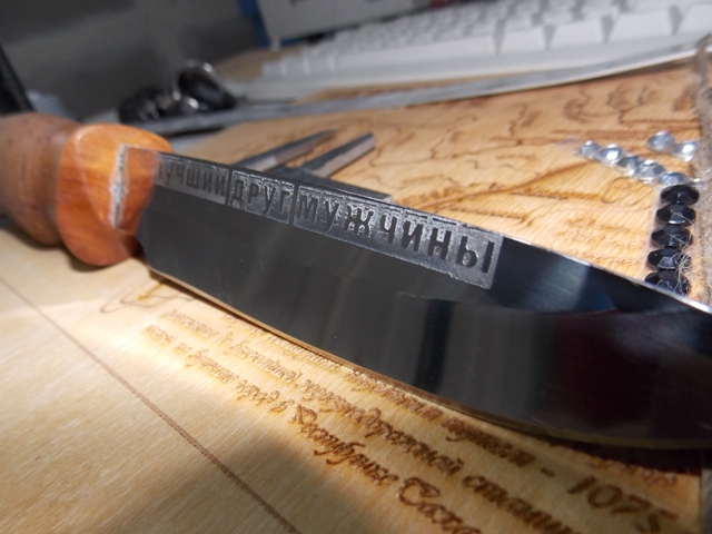

Отправлено 17 Июнь 2013 - 04:28
Я не буду много писать, покажу фото.А вы решайте стоит ли внимания результат.Скажу лишь что это результат работы CO2 китайченка, по времени 30 минут.Здесь гильза представлена есть результат на ноже.
Чуть не забыл эксперимент с лаком,дал весьма посредственные результаты ,на фото в станке гильза покрыта автомобильной грунтовкой.И еще фото

#6 OFFLINE   3D-BiG
Отправлено 17 Июнь 2013 - 08:39
Т.е. сделали защитную маску из автомобильной грунтовки, гравирнули на лазере на маске изображение и протравили электрохимией (предполагаю по подведенным проводам, но не вижу второго электрода) или просто химией (хлорное железо, судя по цвету)?
#7 OFFLINE   Energodisp
Energodisp
  • 7 сообщений
  • Из:Якутии
Отправлено 17 Июнь 2013 - 11:34
О как тему подкорректировали))) спасибо.Ну как же не видите второго электрода.... 1 электрод гильза второй электрод металлическая рамочка опущенная в стакан просто там две пластины на рамке до дна стакана уходят из за раствора не видно.
Ну а процесс - наипростейший электролиз.....главное разгадать состав суперсекретного раствора)))

Отправлено 17 Июнь 2013 - 12:57
Если электолиз, то пойдет и раствор соли: рыжесть его такая от хлора получится, который и будет хрумкать латунь (кстати матовое травление с обогащенной медью поверхностью и будет получаться, т.к. вначале цинк будет в раствор уходить)...

Отправлено 19 Июнь 2013 - 04:33
Продолжаем эксперименты с металлом,фото ножей. Лев на ноже простая нержа столовая,"Лучший друг мужчины" на самопале из клапана
