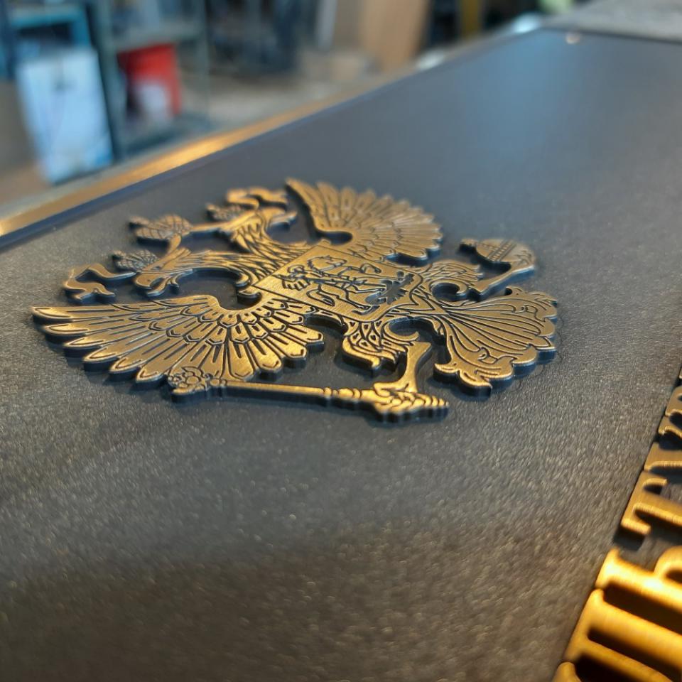

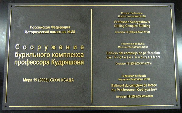

#3 OFFLINE   lkbyysq
Отправлено 28 Ноябрь 2025 - 21:11
2RAEz3dq5OnoG2wCciSJaLSteKMsM840ydQZuiGW3M0lFrly7Qg6YR2V3KYuUO9qq0aWcGsHQTqHBiZvmi-UHlDQ.jpg
Это правда латунь, но мне без разницы почти.
https://disk.yandex..../t8HL9U9kw7tSgg

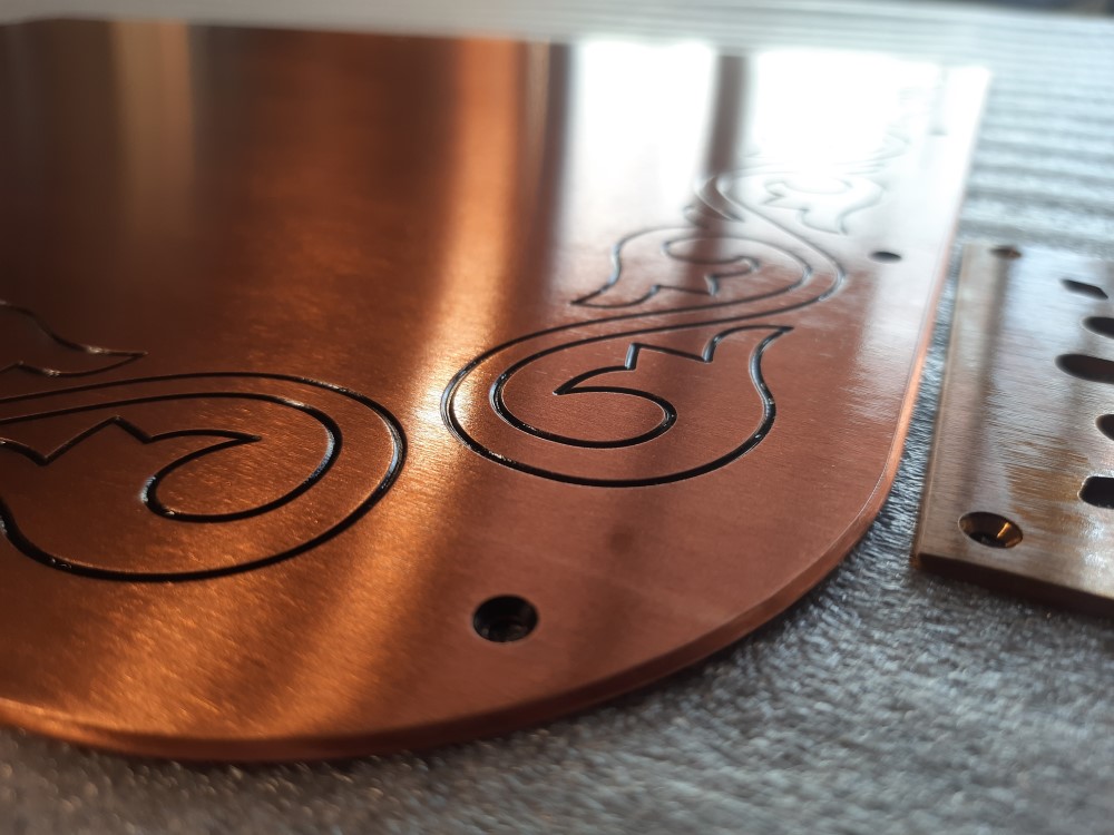

#4 OFFLINE   ВалентинаРеймер
ВалентинаРеймер
  • Пол:Женщина
Отправлено 01 Декабрь 2025 - 15:20
Да есть в Питере уже гравировщик по меди!
Может я Вам что сделаю на своем фрезере?
https://disk.yandex..../7ku7kuSfH-fYbg
Может мемориальную табличку с выпуклыми на два миллиметра буквами хотите? Их есть у меня!
Лазер не нужен!
Здравствуйте! Подскажите, это сделано лазером или фрезерным станком? Правильно понимаю, что на фото медь?
#5 OFFLINE   lkbyysq
Отправлено 02 Декабрь 2025 - 09:12
post-7956-0-23371500-1764339812_thumb.jp - это медь
Сделано на фрезерном станке.
