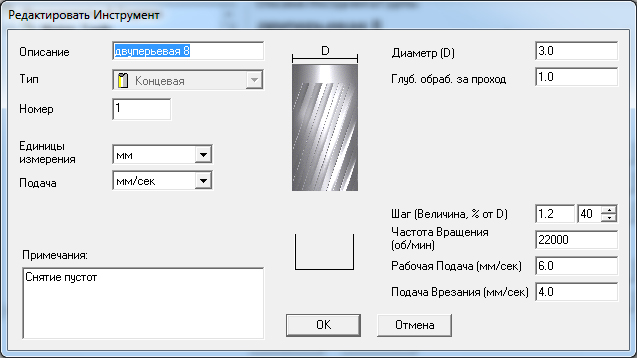

Доброго дня суток уважаемые форумчане. Уже обращался за помощью к вам и всегда выручали. И снова беда - забыл выписать значения инструментов в ArtCam 7 после переустановки системы. Сейчас настроил вот таким образом (рисунки ниже). Кстати забыл сказать - станок SUDA SD-3025, делаю клише в 2D двумя инструментами (с ручной сменой, так как голова одна). Первоначально обрабатываю вот этим инструментом фреза двузаходная (рисунок).jpg с такими настройками настройки хвуперьевой.jpg . Далее, когда первый инструмент возвращается в исходное положение меняю инструмент на вот этот Конический гравер (рисунок).jpg с такими настройками настройки конической.jpg . Кто подскажет - что настроил неправильно? Вроде все так как и было, но после снятия пустот первым иструментом заготовка кривая. Короче не то, что нужно. Сразу скажу - ком настроен правильно, со шнуром, операцинкой все нормально, постпроцессор стоит такой, какой и стоял до этого. Всем заранее спасибо за помощь. Кстати скажу спасибо человеку, который выложил тут инструкцию (в какой то теме - не помню где) по работе с 2 инструментами, что аж в Бр"№;ко об этом способе работы (ездил по ремонту туда) удивились.
#42 OFFLINE   Admin
  • 1 844 сообщений
Отправлено 12 Февраль 2015 - 14:07
Первый инструмент - рабочий диаметр 2мм, в программе указано 3мм.
 Точно. Пропустил. Спасибо большое.

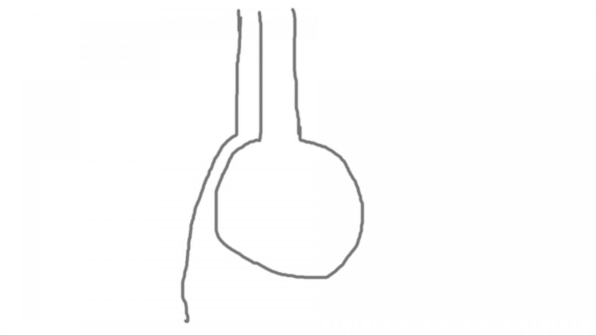

Добрый день. Подскажите можно ли в арткаме такие шарики в фрезах настроить чего-то не выходит.
4 и 5 мм диаметры. а хвост 2 мм.

Важно чтоб именно шарик был. Вот чертеж))))
#53 OFFLINE   vv92
Отправлено 04 Июнь 2015 - 12:37
Если Вы немного работали в Арткаме, то знаете, что програма позволяет обрабатывать только сверху. А Ваш случай-только обманув програму. Врезание и выход с торца, обработка вдоль средней линии и обман станка с глубиной обработки.

 В арт каме работал спросил по тому что была надежда что есть какая-то хитрость которую не знаю пробовал в DeskProto тоже не вышло.
В ответе написано конечно эффектно)) и круто но к сожалению не очень понятно для меня можно поподробнее как-то если не затруднит. Фото ниже может это как-то прояснит ситуацию.
Понятно что 5-осей и все решается но не покупать же станок из за этого, получается что если создать такую фрезу то можно было бы вполне и на 3-ех этот вопрос решить. Может есть все таки способ. Я конечно глупость может говорю но по логике получается что если в программе можно было задать параметры фрезы то при расчете уп она с учетом этих размеров (в данном случаи 2мм диаметр хвостовика и 5 диметр шарика) рассчитала бы так что и на 3-осях бы сделали. Или я очень сильно раскатал губу и надо ее закатать немного и подумать где замутить денег на 5-осевой китайскии станок)))))))))))))))))))?   Спасибо.

#56 OFFLINE   yaso73
Отправлено 09 Июнь 2015 - 16:26
Как надумаете,где взять денег - пишите в личку.Помогу пропить красиво.
Есть такая программа "пауэрмил".Вот там 150% есть такая возможность.Хоть шариком,хоть диском.Траектория называется "проекция линии".
Так что схема простая: осваиваете прогу,делаете свои изделия.Ищете деньги на пятикоординатник(надобность в котором только что отпала) - пропиваем вместе. :rofl:
Если схема сработает - прославимся в веках,как самые правильные "бизнес-планёры" :rofl: .
Шутка(всё,кроме пауэрмила - действительно может).
:hi:

Судя по рисунку от руки, задача вроде не сложная. фрезеруем нужный карман прямой фрезой. ставим с шариком, которой задаем диаметр хвостовика (или шарика), делаем подвод к конуру и по контуру идем с нужным кол-вом припусков, на последнем проходе хвостовик идет вровень с контуром а шарик уже будет под верхней плоскостью проходить, под козырьком так сказать. Вы же сами на рисунке это и нарисовали.
то есть:
обман станка
не так разве нужно? или я чего не понял из ТЗ.
или что, Арткам на таку простоту не способен разве?
