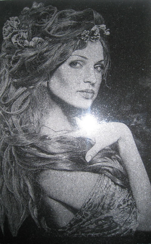

5 лет работаю на станке фирмы Сауно (виброударный). На станках других производителей не работал, поэтому сказать про них ничего не могу. По Сауно - достаточно хороший и простой в освоении станок, хорошее качество портретов при приемлемой ретуши. Соответственно, при отличной ретуши и качество на выходе - отличное. Вообще, очень много зависит от ретушера.
Пробовал гравировать камень лазером, портреты получаются неплохие, но более серые, чем долбежником. И если портрет потом подкрашивать, на портрете из под ударного станка - эффект от подкраски больше . Но зато лазером портреты делаются в 3-4 раза быстрее, чем долбежником и меньшие требования к ретуши.
Возможно, если использовать более мощный лазер (у меня Venus 12), то портреты будут побелее.

#14 OFFLINE   Valerius
Valerius
  • 345 сообщений
  • Город:Мончегорск - Кашира
Отправлено 08 Февраль 2009 - 19:55
По цена/качество - реж.плоттер+ArtCut+пескоструй
Для векторных не полутоновых рисунков (надписи, орнаменты и т.д.) - безусловно. Для портретов и пейзажей - все таки лучше долбежник (или художник :) )
Valerius, видел Ваши работы лазерной гравировки по граниту :D
Пересмотрел свое отношение к лазеру :rolleyes:
Если не против?, выложу здесь фотки в качестве примера (или сами).
Выкладываю ;)
лазер Venus 12, 300 DPI
Слева портрет с браком (труба садилась уже), пытался подкрасить белой краской, почти без эффекта.
Справа делал позавчера, ничего не подкрашивал.

Основное - тщательная ретушь, и перевод картинки в черно-белый (битовый) режим. Очень помогает програмка Фотограв. Если есть владельцы виброударных станков поблизости, можете у них поспрошать, принципы ретуши похожи.
