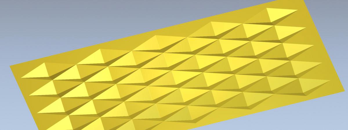

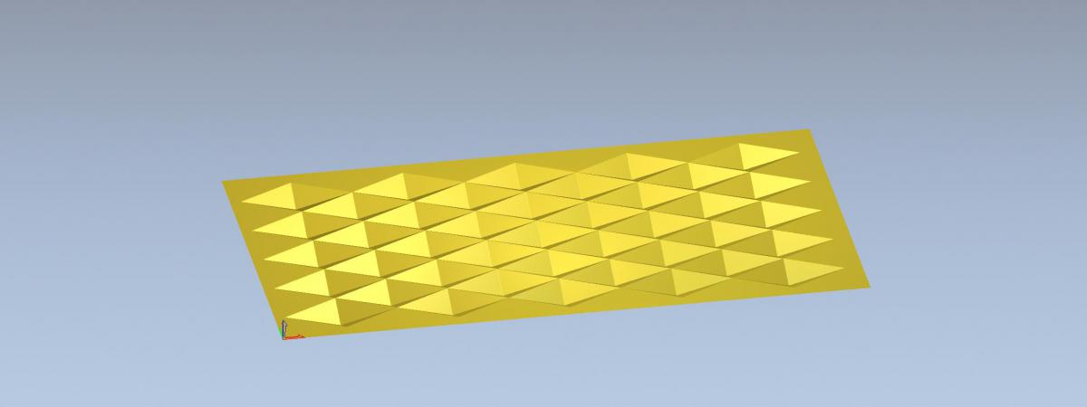

 Здравствуйте.
Есть задача отфрезеровать клише из магния, как на картинках.
Габариты одной "пирамидки" 4*2 мм., высота 2 мм.
Пирамидки впалые.
Ни разу таких не фрезеровал.
Какими фрезами или гравёрами воспользоваться(желательно гравмановскими)??
Как составить УП в Арткаме?

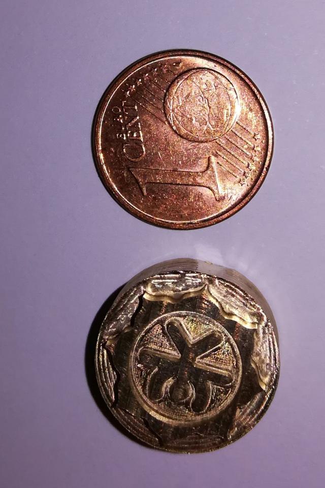

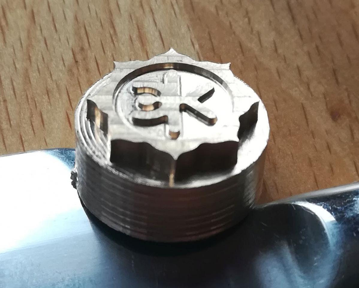

Разрешите,
недавно фрезеровал пару печатей для авторской керамики размером в 1 цент монету на латуни, гравером с пяткой 0,1
Даже не думал, что все получится. ни одного потерянного гравера. Слои снятия по 0.1 мм

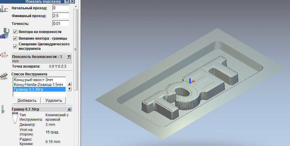

день добрый!
Подскажите знающие люди, в чем может быть проблема в режиме гравировки:
1) в букве "Е" 1.5мм фреза должна проходить, гравер тем более
2) кон. гравером снимает лишь небольшой слой и подчищает углы, хотя конусы букв должны быть глубже.
Что-то не так делаю в арткаме, однозначно. Арткам 2008
#547 OFFLINE   vv92
Отправлено 14 Март 2018 - 14:10
Включите "подрезку углов". Не проходит у Вас инструмент на всю глубину.

подрезка углов включена для гравера
я же говорю, расстояние между "палочками " буквы "Е" больше 1.5 мм (1.7, если быть точным), т.е. там даже конц. 1.5 должна пройти...
#549 OFFLINE   3D-BiG
Отправлено 14 Март 2018 - 21:24
Ц меня такое ощущение, что просиммулировано только для цилиндрической фрезы, а обработка конической НЕ симулировалась... Хотя мелкое обнижение  взялось откуда-то?

Кстати, еще вопрос возник. Предположим, фреза 1.5мм, шаг фрезы стоит 0.45мм, значит ли это, что минимальная "щель", куда пройдет эта фреза будет равна 1.95мм?
в визуализации показана работа всех трех фрез.
Мелкое обнижение - это какраз гравер
Сообщение отредактировал pzzi: 14 Март 2018 - 21:28
#551 OFFLINE   3D-BiG
Отправлено 14 Март 2018 - 21:29
Нет: 1.5мм с минимальным положительным допуском... У вас же есть возможность нарисовать и провести эксперимент в проге!!!!
в визуализации показана работа всех трех фрез. Мелкое обнижение - это какраз гравер
Научите как делать так, чтобы в этой стратегии можно было регулировать для разных фрез глубину... :shok:

#553 OFFLINE   romich
romich
  • 39 сообщений
  • Город:Екатеринбург
Отправлено 14 Март 2018 - 23:28
2,5*тангенс15 град - такой припуск будет под обработку гравером
2,84 мм  - минимальная щель в данном случае для фрезы 1,5 мм
Сообщение отредактировал romich: 14 Март 2018 - 23:36

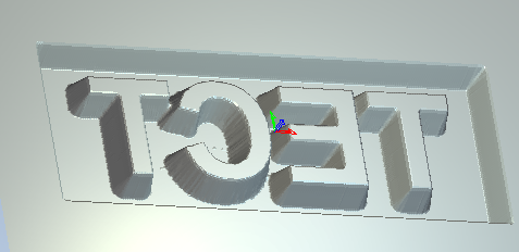

Отправлено 15 Март 2018 - 00:45
Ради интереса, указал только одну фрезу кон. гравер 30гр. - результат совершенно другой

Если у траектории гравировка стоит галка "смещение цилиндрического инструмента", то цилиндрические фрезы будут резать с припуском, зависящим от глубины гравировки и угла гравера, чтобы гравер создал наклонные торцы на всю высоту. В данном конкретном случае:
2,5*тангенс15 град - такой припуск будет под обработку гравером   2,84 мм  - минимальная щель в данном случае для фрезы 1,5 мм
И в гравировке таки можно на каждый инструмент задать свою глубину обработки - называется "независимая конечная глубина", по крайней мере такой перевод у меня

Спасибо за ликбез.поковыряюсь обязательно в программе.
Тогда еще один глупый вопрос, разве не должен совпадать конечный результат при использовании, например, концевой/концевых фрезы+гравер и стратегии с использованием одного гравера? В моем понимании, результат должен быть один и тот же, разница лишь во времени обработки, а на картинках выше результат очень разный! Я понимаю, что не арткам "дурак, а что-то не так делаю я)
