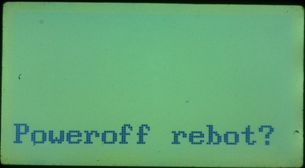

Здравствуйте! Помогите решить проблемку. Во время обработки отключилось электричество. После востановления питания станок предложил Go to home?, я так и сделал. Далее на пульте появилась надпись Power reboot? (вроде бы так, точно не помню), нажал ОК. Шпиндель переместился к месту останова и продолжил обработку не включившись!!! Чудом был возле пульта и сразу вырубил выполнение программы (спас фрезу).
Станок станок Excitech SGH 0609, пульт RZNC-0504HBBE, инвертор VFD-M, постпроцессор NC-studio от 3D-Big
Времени жаль на повторно выполнение обработки... Как исправить?

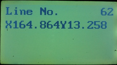

Поэкспериментировал с выключением во время работы станка... Пробовал раз 5 - результат один и тот же - не врубается шпиндель (питание подавал после полной остановки шпинделя, как и советовал 3D-BiG). Восстанавливаю хронологию событий:
1) во время работы вырубаю питание (отключаю стабилизатор). Жду пока шпиндель полностью остановится, и снова включаю питание.
2) после включения станка появилось предложение идти к нолям - так и делаю
3) после этого на дисплее контроллера появилось следующее
4) жму ОК
5) далее появляется стандартное перед пуском программы окно
6) с режимами обработки соглашаюсь и жму ОК
7) далее появляется окно с номером строки кода, с которого необходимо продолжить обработку
8) жму ОК
9) далее у меня появляется сообщение (у меня в настройках стоит чтение G-кода из программы - скорость вращения шпинделя из УП не берет, поэтому постоянно ругается)
и следом
10) далее на вопрос "Игнорировать непонятный G-код.." жму ОК
11) далее шпиндель сразу же устремляется к месту, где отключилось питание (без задержки на раскрутку) и начинает перемещаться НЕ ВКЛЮЧИВШИСЬ. На частотнике вместо 300 Гц (так выполнялась программа до отключения электричества) высвечивается 400 Гц.
П.С. если питание отрубить во время раскрутки шпинделя (типа только начал раскручиваться и пропала эл/энергия), то после включения питания шпиндель ВКЛЮЧАЕТСЯ!!!
HELP!!!HELP!!!HELP!!!HELP!!!HELP!!! :rolleyes:
