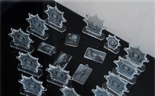

Стояла трубка 40Вт. Акрил резался и 10 мм, но естественно очень медленно. А фото на кулоны возможно. На вложенном фото, в средине брелоки 2см на 3 см, делалось линзой 1 дюйм. Хотя мелкие детали при маленьком размере фото акрил не передаст.

на чем сделаны фото на вашей фотографии?

однозначно не лазер, есть такой станочек в роланде METAZA на ютубе видео навалом

так та же метаза..... последней серии. Только понял что там из акрила - так еще и резать надо.... поэтому все же лазер. А те изображения что там на кулончиках - вполне под силу 40ваттке
