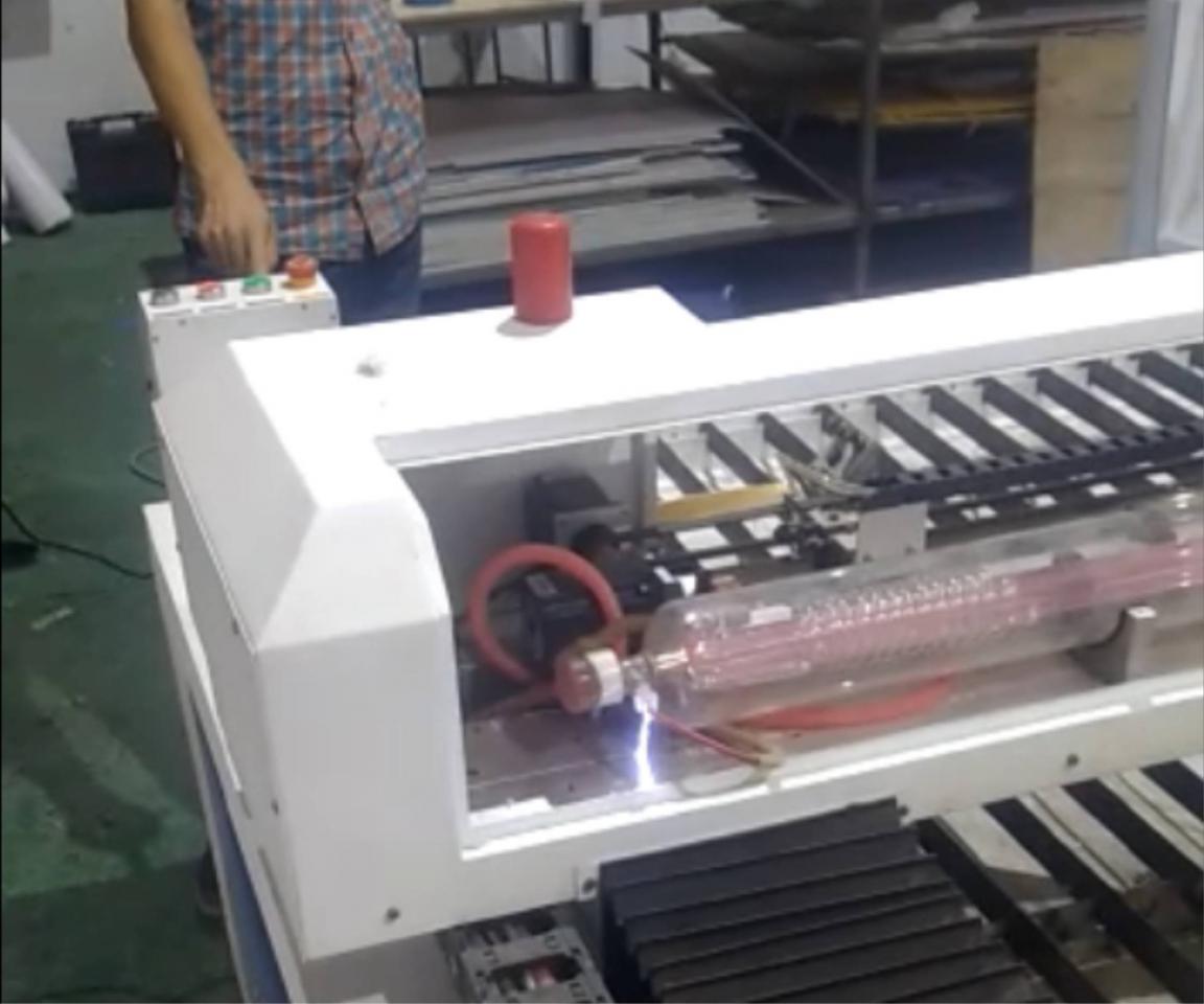

Всем спасибо за помощь. На днях отвезем колбу на заведомо рабочий станок. Обещал выложить видео,но когда пытаюсь закачать видео файл,мне говорят у тебя нет прав для этих действий. Поэтому даю ссылку на файлообменник.Само видео короткое 6 сек. и весит 1,4 Мб.
http://download.file...files/180680162
За ранее спасибо. Может и  было такое чудо у кого. Если  наладим обязательно отпишусь и расскажу что получилось.

с другой стороны излучателя провод идущий на минус высоковольтного блока питания присоединен?

Да, конечно. Станок работал,правда всего пол года. А потом в один прекрасный день такое чудо приключилось. И к слову станок не БУ,он -масло .

Если пробивает не через трубу, а вне трубы при верном монтаже высоковольтной части, то вернее всего в трубу натек воздух и ей кирдык...
Здравствуйте. Кто подскажет почему трубка lasea f2 пробивает на воду, залит тосол с дистилатом, все было хорошо, станок заземлен. Луч хороший, резала прекрасно, потом потрогал рукой шланг выхода воды он ударил током, протер всю трубу и провода и шланги спиртом проблема не ушла. Со стороны высоковольтного провода луч начинается какой-то мутный, к выходу четкая розовая линия, может и раньше так было просто не обращал внимания. Никаких разрядов в стороны невижу, только на выходе луч как бы бегает по кольцу. Воду недавно заменил на смесь дистилата с антифризом глицериновые, 40/10. Подскажите пожалуйста кто в курсе в чем может быть проблема.

поменяйте охлаждайку на чистый дистиллят и проверьте будет труба драться током или нет...........

Спасибо большое. Залил чистый дистилат и все как рукой сняло.

Это реальная магия - физического объяснения пока не придумали, но реально бывают трубы, которые работают только на воде и никаких антифризов....

пару -тройку раз наблюдал такую ситуевину- заливают непоймихренизчего   паленый (возможно на солевой основе) антифриз и труба перестает работать или теряет значительно в мощности..   у меня ежели что- на антифризе работает и мощность полную выдает........

Пытаюсь понять поведение лазерной трубки Reci 150вт.
Во время резки, где плюс подключается к трубке, стало простреливать дугой на корпус.
Луч полностью пропал, хоть и газ внутри трубки ярко загорается.
Охлаждение всегда работало.
Переживаю, что данную проблему мог справоцировать блок питания трубки. А вдруг..
Если куплю новую трубку, боюсь что она так же стрельнет и выйдет из строя.
Посоветуйте, как поступить в такой ситуации.

Где тонко, там и рвется. Высокое напряжение идет через воздух если сопротивление его меньше, чем внутри излучателя.
А может и изоляция высоковолтного кабеля\разъемов не в плохое. Что не противоречит вышесказанному.
