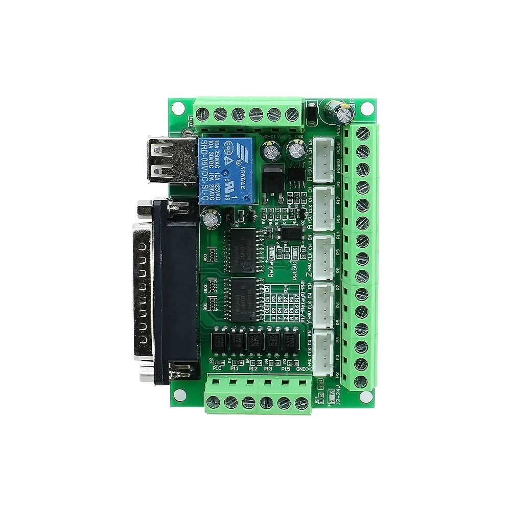

Драйверы вот такие
https://aliexpress.r...7004.1757705083
#82 OFFLINE   3D-BiG
Отправлено 14 Октябрь 2025 - 08:05
Так это USBишный переходник - USB-LPT.
Эта плата чито LPT-шная классика, а USB-порт здесь только для того, чтобы подать 5В для работы реле, которое включает/выключает шпиндель... Если не надо включать/выключать шпиндель ,на надо просто побегать по осям и проверить работу концевиков, то можно не подавать на USB-разъем питание... На этой плате лишь оптопары и микросхемы согласования уровней, а то если напрямую к LPT-порту подключать светодиоды оптопар драйверов да с длинными линиями соединения, то и контроллеру LPT-порта в компьютере будет тяжко на пределе нагрузочных возможностей, и из-за емкости проводов фронты будут растянуты до безобразия, и помехи будут ловиться на ура...
Подскажите если знаете или хотя бы предполагаете в чем проблема.
Повторюсь:
Для работы через LPT винда нужна только 32битная, при том её еще и кастрировать надо по ряду служб, дабы хоть как-то приблизить к системе реального времени, да и там при установке надо сделать определенные магические пассы в порядке установки и перегрузки, для правильной установки дравера управления, а то НЕ встанет и придется заново накатывать винду и заново увстанавливать Mach....
Тогда к ней вовсе не нужны никакие драйвера ни 32 битные ни 64 битные. Если это просто пассивный input\output с опторазвязкой.
Масh-3  свои ставит для LPT- порта драйвера эмулирующие реальное время, а они работают только под 32 разрядно системой... При том при установке там надо выдержать тот момент, когда надо перезагрузить систему ( в описании установки это прописывается), и, если не сделать эту перезагрузку вовремя, то драйвер частно не встанет...

Масh-3  свои ставит для LPT- порта драйвера эмулинующие реальное время, а они работают только под 32 разрядно системой... При том при установке там надо выдержать тот момент, когда надо перезагрузить систему ( в описании установки это прописывается), и, если не сделать эту перезагрузку вовремя, то драйвер частно не встанет...
Тогда должен быть контроллер, кварцевый резонатор, а их нет  ). А я вижу только логику, оптроны, один DC-DC, пару  транзисторов, оставшаяся восьминогая микруха никак не тянет на контроллер, которые обрабатывает 5 каналов. К чему тут драйвер лепить?
Вот тут я четко вижу, для чего нужны драйвера )).
З.Ы На лазерном гравере у меня мач на ноуте стоит? 64бит винда, через Smooth stepper USB, работает чесами без проблем.
Масh ставит свой драйвер LPT-порта вместо виндового, когда работает через LPT-порт ,а он написан только для 32 разрядной систеы.....
Дальше это бодание продолжать не буду, т.к. мы или в термнологии не договорились , например в понятии драйвера , или еще что, но через LPT-порт Mach может работать только на 32 разрядной винде... А на всяких левых примочках через другие порты уже разработчики  этих примочек пишут драйвера для них, но в этом случае приходится делать стек для хранения заданий, для обеспечения через последовательные порты (USB и LAN - последовательные порты) для обеспечения иммитации работы реального времени, что накладывает проблемы с работой датчиков  или прочих источников сигналов  для Mach, что решается передачей некоторых моментов управления на эти примочки, в противном случае из-за стека не будет выполняться условия реальности времени например для концевиков или датчика привязки к материалу....
