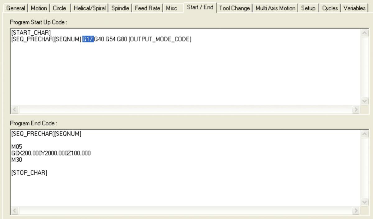

Вроде разобрался. может кому поможет. Нашелся NCstudioISO в стоковом пакете постов Rhinocam2014, проглядел я его. Но и его пришлось править так как NCstudio на рабочем станке
5 версия.
Пост в макушку по умолчанию ставит имя файла с расширением.  А NC5  не понимает этого. после удаления имени файла, зашло.
Кажется я еще G17 дописал, да вроде не было её, не помню.
Все работает как надо.
Видимо пост под последние версии NC
Нет возможности скормить 8-ой версии код, который по умолчанию получается.
Вот макушка
G17 G40 G54 G80 G90
(Engraving)
M06 T1
S18000 M03
G43 H0
Вот хвостик
M05
G0X200.000Y2000.000Z100.000
M30
делал через старт/энд закладку как советовали
ваши комментарии, предложения, замечания...
Вот макушка
G17 G40 G54 G80 G90
(Engraving)
M06 T1
S18000 M03
G43 H0
Вот хвостик
M05
M30
Расширение файла указывается не на уровне ПП, а в окне выбора ПП в самом низу.
Вы уверены, что Вам надо в конце применять
M05
G0X200.000Y2000.000Z100.000 ?
 Я применяю вот такое окончание файла:
MSG ("Job done/Waiting for some more")
; Program Ends
[STOP_CHAR] [SEQ_PRECHAR] [SEQNUM] [DELIMITER]M05 M09
[STOP_CHAR] [SEQ_PRECHAR] [SEQNUM] [DELIMITER]G53 X425 Y0 Z-200
[STOP_CHAR] [SEQ_PRECHAR] [SEQNUM] [DELIMITER]M30
Строчка G53 X425 Y0 Z-200 выводит стол станка для более удобной смены заготовки. Координаты в абсолютной системе и если хотите применять этот прием - поставьте координаты удобные для Вас.
На моем станке символ коментарием - ;. Соотв - измените под Ваш станок. Если оператор MSG у Вас не работает - удалите эту строчку.
У Вас в заголовке G43... т.е. у Вас станок с автосменой?
Вы уверены, что Вам надо G80 в заголовке?

_нет авто смены. не воткнул сразу что он компенсирует. теперь понятно, убираю (разницу высоты инструментов при авто смене, да?)
_а G80 пост генерит, как отучить его. конечно не нужен G80
_ с расширением все норм, дело не в этом. В старт/энд в старте была команда прописывать имя файла в шапке УП чего nc5 не принимает
_М5 да, вылез из заготовки, выключил шпиндик, уехал в угл (это напарника координаты, как два года назад станок настроили так он и гоняет в этот угл с включеным шпинделем на замену инструмента и для смены заготовки) я неделю работаю, менять что то ну нафик, ну в общем то пост работает, чего и нужно было. можно с рино пилить теперь)) кайфово. остальное прилепится
спасибо за подсказки

M05
ИМХО это решение для отвода шпинделя в зону парковки - колхоз полный.
Как только Вы сместите заготовку и переставите XY 0 - могут возникнуть приключения.
Еще как достойное решение советую сделать так: поставьте эту строчку
в  Mashine Control Cycle1.
Тогда Вы сможете по необходимости вызывать это движение как цикл управления станком.

там специфика такая, заготовки все в один угл всегда забиваются, по контроллёру. сместиться у них нет шансов.
эту строчку с удобными для меня координатами  имеете ввиду. ок поставлю, спасиб.
