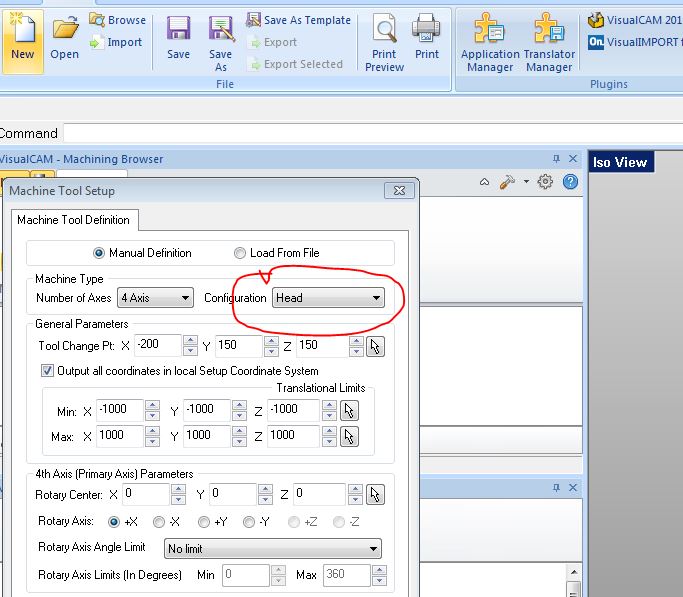

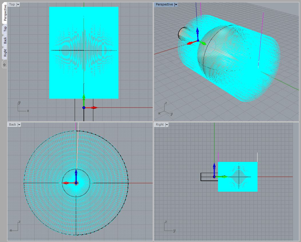

Помогите, пожалуйста справиться с проблемой. Недавно подключил 4-ю ось (А). Ось расположена параллельно оси Y. Mach3 настроил. При указании координат (G-кодом) вручную, шпиндель перемещается правильно.
С помощью RhinoCAM создал УП - но результат получается не тот, что ожидал. Складывается такое впечатление, что оси А и Y перепутаны. Причём, симуляции процесса в RhinoCAM выглядит правильно. Вероятно неправильно настроен RhinoCAM.
Использую Rhino5+RhinoCAM 2016. Постпроцессор Mach3mm.
Вот файл Rhino и УП: https://yadi.sk/d/pDRDljJ9swkHX
#59 OFFLINE   Gosha
Отправлено 02 Июль 2016 - 19:51
Вообще-то поворотная ось параллельная Y называется В.
Посмотрел УП. И как это выглядит при работе?
При спутанных осях заготовка будет вращаться в одну сторону, затем в другую. И по чуть-чуть двигаться вперед. Так?
А если вручную крутить мачем все нормально?
#60 OFFLINE   ShadowVoice
ShadowVoice
  • 1 601 сообщений
  • Город:Рига
  • Из:Рига, Латвия
Отправлено 03 Июль 2016 - 19:48
У Вас в конфигурации станка указана 4я ось - голова! Вы таки уверены, что у Вас 4х осевой станок в котором 4я ось в голове?
Обычно станочки под управлением Mach3 имеют несколько отличную кинематику... и 4й осью является ось вращения.
Измените настройки 4й оси и Вам полегчает ;-)
