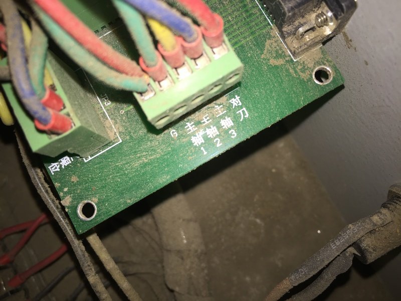

Добрый день. А на такой плате, куда датчик для "Z" подключать??!
Два крайних??!Слева...
Заранее спасибо
#31 OFFLINE   3D-BiG
Отправлено 18 Ноябрь 2019 - 20:05
К единственному без подключенного провода, что обведен кружочком и обозначен кракозябрами иероглифами, а второй с кружочком, что обозначен как G (Ground), надо подключить к корпусу станка, и проверить, что он доходит до фрезы ( а то иногда бывают подшипники керамические и электричества не проводят, но это вряд ли на вашем станке такое)...
