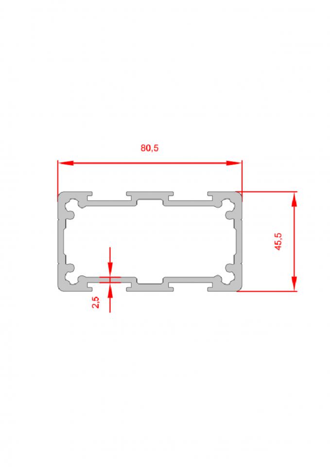

1) Можно ли использовать профиль усиления от фасадных систем фото приложил

Здравствуйте дорогие друзья прошу дать совет , хочу собрать ЧПУ своими руками , у меня есть возможность приобрести данный профиль от фасадной системы 4080 , можно но ли его использовать для сборки основной рамы?
#11 OFFLINE   nklw
Отправлено 03 Июль 2026 - 18:45
Да можно в принципе, отчего ж нельзя...
Народ вон - из фанеры станки выпиливает и ничё.
Если проблемно сварить раму аккуратно, а сделать станок самому страсть как хочется, то собирайте из этого профиля.
О каком-то коммерческом применении такого станка говорить трудно, но чего-нибудь неспешно попилите.

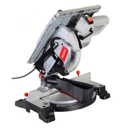

У меня вопрос по поводу нарезания  кромок , как думаете при нарезании торцовочной пилой циркуляркой точность достаточна ? или все таки нужно  фрезеровать кромки чтобы собрать раму с минимальной погрешностью ? я видел как циркулярная торцовочная пила нарезает и в принципе визуально вроде нормально

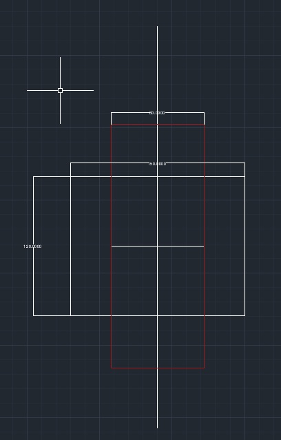

Здравствуйте друзья помогите подобрать размеры рабочей плиты для самодельного ЧПУ станка размером в 1000х600 мм , планирую использовать шпиндель 3Кв диаметр от 8 до 10 см , в автокаде сделал чертеж для общей картины , на чертеже красным цветом выделен шпиндель, указаны размеры плиты 120 на 150 мм , достаточно ли такой плиты ? толщина плиты 1 см

#14 OFFLINE   lkbyysq
Отправлено 04 Июль 2026 - 16:46
Какие функции выполняет эта плита?
#15 OFFLINE   Dark Knight
  • 1 322 сообщений
Отправлено 04 Июль 2026 - 22:16
Подразумеваю - крепление шпинделя
Для общей картины маловато данных. Где кронштейн шпинделя, где направляющие?
Возьмите за базу ну хоть эту
#16 OFFLINE   Maruf
Maruf
  • 9 сообщений
  • Из:Chkalovsk
Отправлено 06 Июль 2026 - 09:13
плита держит шпиндель диаметром 80 мм 3 кв на 24000 оборотов , сама плита установленна на каретки оси z  и в то же время ось y  смещает полностью весь этот узел
#17 OFFLINE   lkbyysq
Отправлено 07 Июль 2026 - 00:44
У меня эта плита для шпинделя 2.2 кВт сделана из алюминия и имеет размеры примерно 200х250х18мм. Точность изготовления ±0.01.
Напомню. У меня станок для обработки цветмета, в том числе "плит из алюминия" с попаданием в сотку.
Но если Вы нацелились делать станок из профиля, то плита 120х150х10 его не сильно испортит.
А вот шпиндель 3кВт - слишком мощный. Он будет на полной моще непотребно гнуть станок.
1.5кВт, больше не надо станку из профиля.
