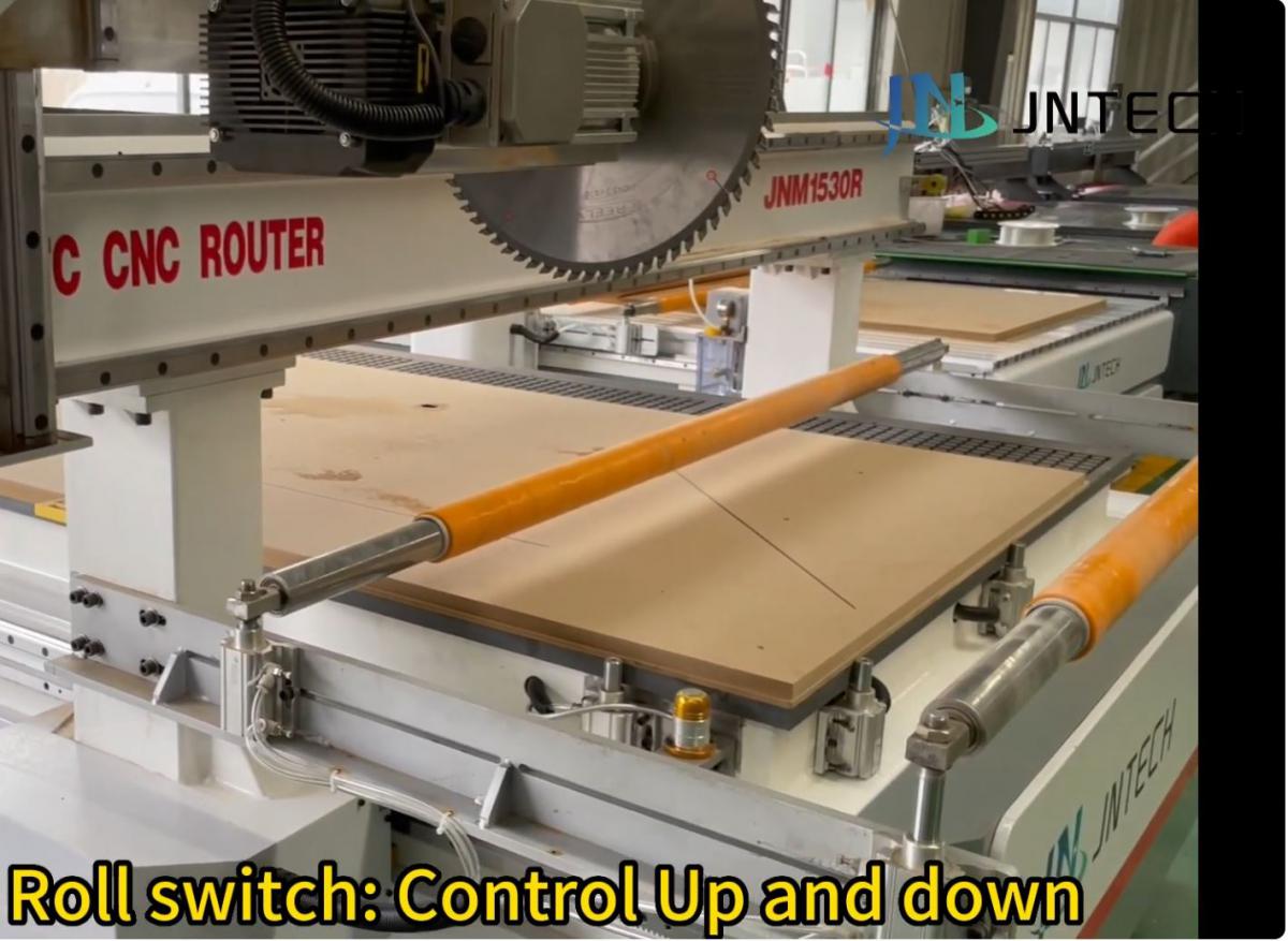

Привет.
Хочу реализовать на своем станке LNC MW2200 роликовые прижимы (как на фото), придумал как это сделать на концевиках, но хочется реализовать программным методом с помощью макросов (т.е. при выходе за рабочее поле они подымаются). Отсюда и вытекает вопрос, как это сделать? У меня есть доступы 5 и 7 уровня. У меня есть полная раскладка всех M кодов этого станка , я облазил как мне кажется все подменю этого станка, но так и не нашел как настраивать макросы (а также дополнительные кнопки справа экрана), китайцы молчат, ютуб не дает такой инфы. На станке все входа/выходы заняты, но у него установлен светофор, я вот думаю что светофор не слишком нужная штука, а вот роликовый прижим гораздо интереснее.
Станок на контроллере lnc mw2200. Спасибо.
