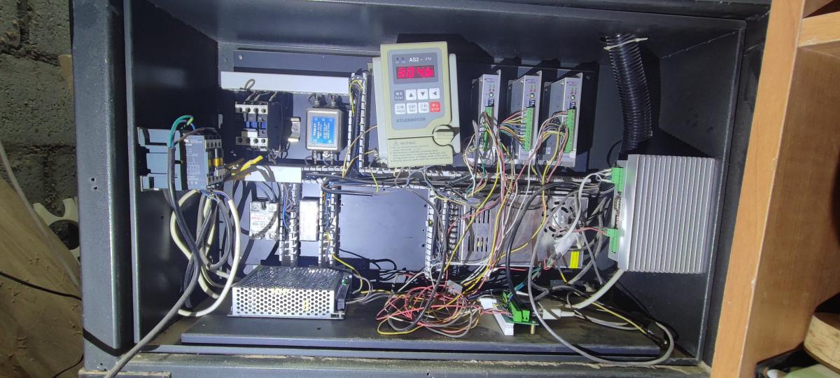

Китаец Х-10 (1000*800), в свое время переделанный под NCStudio.
Во время выполнения УП движение по 3-м осям прекратилось, при этом шпиндель продолжал вращаться. По осям не ходит, в программе NCStudio отображается, что станок работает. «Врукопашную» шпиндель при включенном питании двигается. На драйверах зеленые диоды не горят.
Темы форума, посвященные такому закидону, добросовестно прочитал, если правильно понял, что скорее всего «виноват» блок питания. Блеснуть тем, что знаю, где он и как его проверить, к сожалению не могу. Поэтому прилагаю к сему фото:-)

Блок питания - здоровая алюминиевая коробка с вентилятором под драйверами.
Если вручную перемещаются, значит питание есть и драйвера работают. Возможно плата или компьютер дурят.

Под перемещением вручную я имел в виду то, что могу двигать шпиндель руками по ХУZ при включенном станке. Ну и светодиодики не горят на драйверах. Я, может что-то неправильно понимаю? Так поэтому и прошу помощи в том, в чем туп...:-)
А как прозвонить блок питания?
#4 OFFLINE   vv92
Отправлено 09 Июнь 2026 - 20:54
Тестером померить НАПРЯЖЕНИЕ на выходе БП. Постоянное, в районе 50В. Обычно, там подписано все.
Если можете двигать  руками, то драйвера точно не включены, нет удержания.

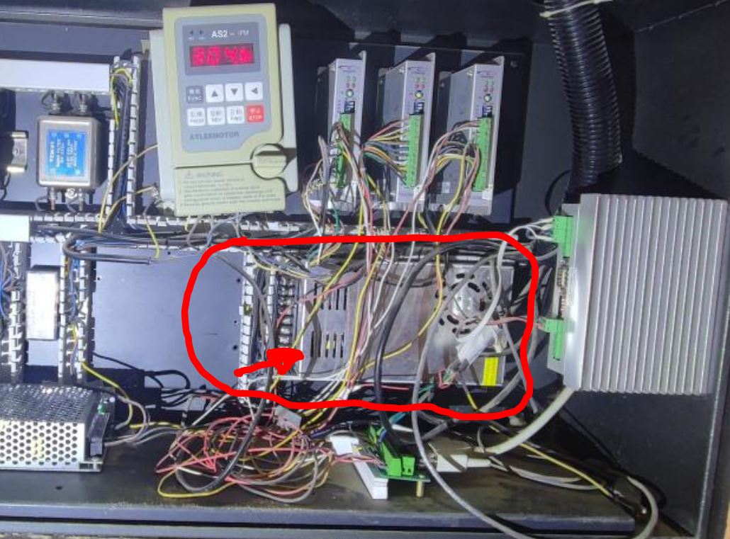

vv92 плохому не научит, ибо опытный камикадзе: вернее всего проблемы с блоком питания  выделенным красным кружком, ибо он не дает сейчас напряжения  питания   драйверам, а также у него не крутится   вентилятор и не светит внутри корпуса светодиод в месте, выделенном стрелочкой... Если не работет вентилятор и не светит светодиод, то удостовериться, что нет на выходе блока питания  напряжения ( вернее всего 32 или 36В выше не стоит, ибо драйвера до 40В всего держат)  , а вот на вход блока питания 220В все-таки приходят... Если так, то блок под  замену, ибо славно поработал ( вашему станку уже лет двадцать скоро будет).... Маркировочку этого блока можно посмотреть на шильдике сбоку....

Приходит 220V, ничего не выходит, не светится и не крутится. Подписав каждый, отсоединил проводочки. И понял, что не знаю, как снять блок; где винтики??

Надо было сначала потребителей отключить, потом измерения делать. Вдруг какой драйвер/повод его в КЗ отправляет.
Внутри должен быть предохранитель, его проверьте

Спасибо за. Все получилось,- работает машинка!!!
