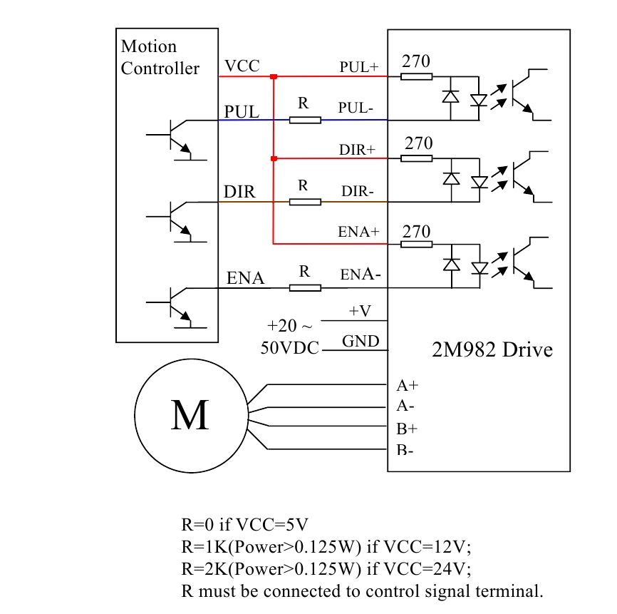

Доброго времени суток, коллеги!
Дабы не рожать новую тему, спрошу здесь.
Проблема примерно такая же, как и была описана выше: перестал работать драйвер оси Х. Драйвер 2M982, ШД 34HS4802. При включении питания как и положено горят зеленые светодиоды, шаговые двигатели находятся в режиме удержания.  При ручном перемещении портала оси Y и Z физически перемещаются, а ось Х стоит на месте как вкопанная. При этом на экране программы видно перемещение портала по всем трем осям.
Сигнал ENABLE не подключал. Что интересно, отсутствие сигнала ENABLE вообще никак не сказывается на работе драйверов осей Y и Z. Они как работали, так и работают. При подключении сигнала ENABLE на драйвере оси Х (2М982), на нем сразу же срабатывает защита.
Попробовал поменять драйвера местами: X и Z. Ситуация в принципе прогнозируемая: ось Z замерла неподвижно, ось Х работает нормально. Отсюда сделал вывод, что шаговый двигатель и провода оси Х в полном порядке и все дело в драйвере.
Подключал по такой схеме:
Где копать и в какую сторону смотреть?
Спасибо.
С уважением,-

Отправлено 23 Октябрь 2017 - 21:54
Подключил сегодня 2М982 по схеме с общим "+".
Ось Х ожила. Правда появилась новая проблема: в МАЧ-3 установлена скорость перемещения 3000 мм/мин. Микрошаг на драйвере выставлен правильно, настройка оси Х тоже правильная. При ручном перемещении портал движется со скоростью 15 мм/30 сек. или 30 мм/мин. В 100 раз медленнее чем должно быть. Хотя на главном экране МАЧ-3 индикатор перемещения показывает скорость 3000 мм/мин.
П.С. подключенный или отключенный сигнал ENABLE на фактическую скорость перемещения вообще никак не влияет!

#12 OFFLINE   slavyan75
Отправлено 26 Октябрь 2017 - 01:13
ну тогда хз кому верить ; судя по моему фото, взятому у кетайцев - как раз ваша комбинация джамперов соответствует 8000
