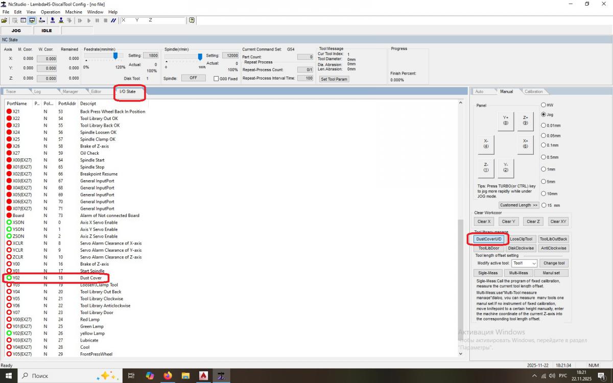

Здравствуйте, может кто то помочь отредактировать постпроцессор . Нужно чтобы щетка аспирации при запуске УП опускалась , а при смене инструмента в процессе автосмены поднималась . НЦ студия 8 ; Арт Кам 12. Либо изменить файл конфигурации ( прописать макрос к нц студии )
Это не сложно, при условии, что она управляется из NcStudio

#4 OFFLINE   vasa29
Отправлено 22 Ноябрь 2025 - 00:32
Не знаю, Вы же не ответили, как управляется щетка.

#6 OFFLINE   vasa29
Отправлено 22 Ноябрь 2025 - 18:47
Управление через нц
То есть существует кнопка.
Открываете вкладку 0/1 State и смотрите какой порт включается при ее нажатии.
Дальше добавляете включение выключение порта в постпроцессор.

#8 OFFLINE   vasa29
Отправлено 22 Ноябрь 2025 - 23:12
http://mir-cnc.ru/to...-10#entry378389
В меню Operation. Advanced MDI вкладка MDI пишите:
M901 H18 P1 открытие порта
M901 H18 P0 закрытие порта
Проверяете срабатывание, если все работает. Добавляете в ПП
#9 OFFLINE   альфа стиль
альфа стиль
  • 905 сообщений
Отправлено 24 Ноябрь 2025 - 11:33
Может как-то поможет.
G65 P1001 L1 (запись в ПП, которую он выведет в УП)
O1001
M901 PLC[92023] LEVEL0
M17
Это надо прописать в public.dat (в конце).
Эта команда поднимает щетки аспирации в моей НЦ10. НЦ со сменой инструмента.
Всё без теории. Просто подбирал по интуиции используя команды и символы в паблик.дате.
Сообщение отредактировал альфа стиль: 24 Ноябрь 2025 - 11:52

Это смена инструмента и подъем щеток.
