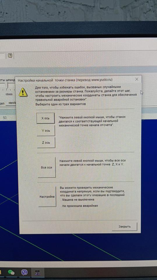

Добрый день. Может, кто-то знает как сделать так, чтобы при запуске NcStudio 5.5.60 сразу открывалось окно "Настроек начальной точки станка", как у версии 5.4.88 3G. Спасибо

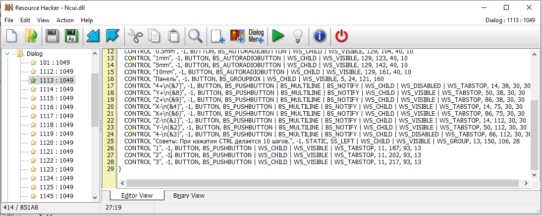

Добрый день!
Тоже на этом форуме почерпнута информация.
Детально так:
1. Скачиваем http://www.angusj.com/resourcehacker/
2. Открываем им файл NCUI.DLL.
3. Слева видим дерево ресурсов. ID кнопок я брал с Dialog / 101. Конкретно нашел для макросов O16, O17, O121.
4. Заходим в Dialog / 1113. Создаём где хотим новые кнопки с ID -14288,-14276,-14275.
   CONTROL "1", -14288, BUTTON, BS_PUSHBUTTON | WS_CHILD | WS_VISIBLE | WS_TABSTOP, 11, 187, 93, 13
   CONTROL "2", -14276, BUTTON, BS_PUSHBUTTON | WS_CHILD | WS_VISIBLE | WS_TABSTOP, 11, 202, 93, 13
   CONTROL "3", -14275, BUTTON, BS_PUSHBUTTON | WS_CHILD | WS_VISIBLE | WS_TABSTOP, 11, 217, 93, 13
Примерно так. Сохраняем.
5. Идём править public.dat с макросами.
Кто не сдюжил - выкладываю свой NCUI.DLL, с этими кнопками:
https://files.fm/u/mn6f4fu5
Здравствуйте, при внесении изменений в ресурсы в ветке Dialog файле NCUI.DLL  после компиляции скрипта у кнопок пропадают ID, версия программы ResourceHacker 5.2.8, подскажите пожалуйста как это победить?
В ветку Menu изменения вносятся нормально
#199 OFFLINE   vasa29
  • 888 сообщений
Отправлено 08 Ноябрь 2025 - 23:05
Какая версия ?
#200 OFFLINE   Sanya0890
Sanya0890
  • Из:Краснодар
Отправлено 08 Ноябрь 2025 - 23:13
NcStudioV5.5.60
