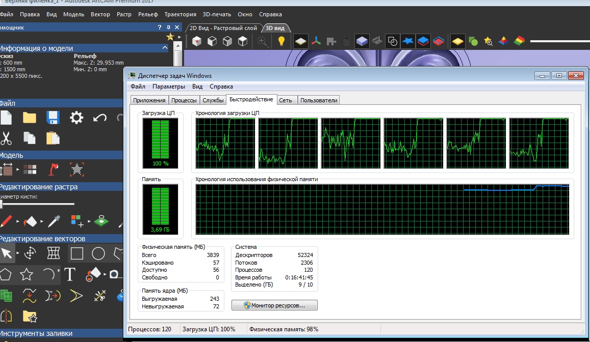

#70 OFFLINE   lkbyysq
Отправлено 30 Январь 2019 - 02:26
Я вот очень сильно думаю, что арткам не осилит более одного ядра.
А винда не отдаст в пользование вместе с собой более четырех.
Сообщение отредактировал lkbyysq: 30 Январь 2019 - 02:28
#71 OFFLINE   belorez
Отправлено 30 Январь 2019 - 03:31
Ну не знаю... Вот считается черновая.
#72 OFFLINE   Елизавета_Н
Елизавета_Н
  • 106 сообщений
  • Пол:Женщина
Отправлено 30 Январь 2019 - 09:12
А Вы могли бы выложить принтскрин с конфигурацией - проц, память ,видеокарта ?  Была бы Вам очень благодарна..
