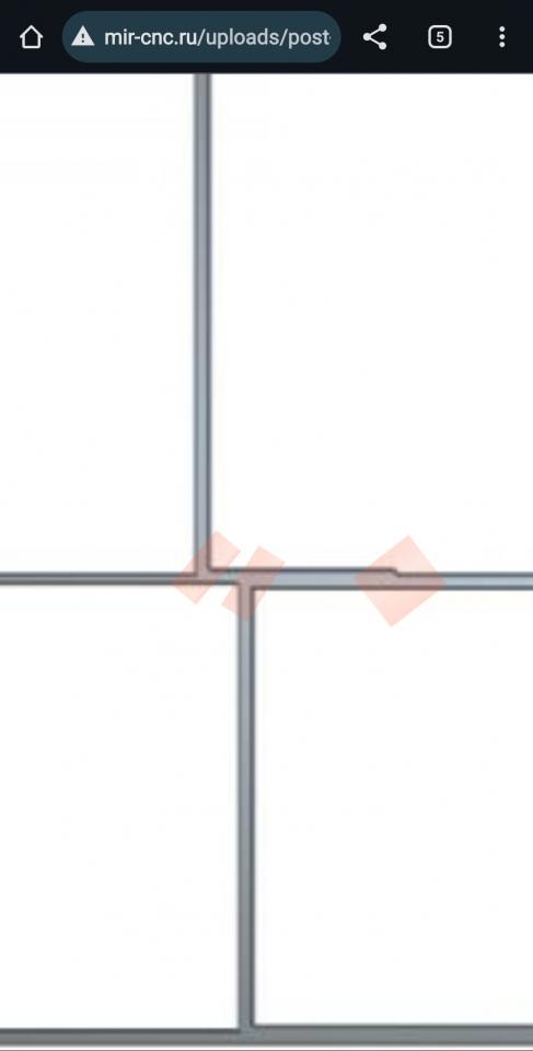

Доброго времени всем. Прошу помощи с УП и выводом ее на станок.

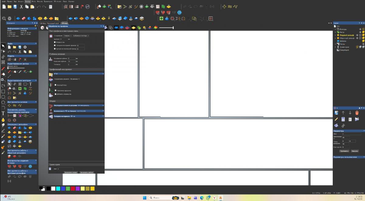

Исходное. Новичок, приобрел станок Woodtec H-2030C , пульт Rich11 , для распиловки плитного материала (ЛДСП). Установил программу АртКам2018, в своей сторонней программе формирую DXF-файлы раскроя плиты, импортирую вектора в Арткам, формирую траекторию "Обход по профилю", сохраняю в файл g-code (mm). Детали в основном прямоугольные. Фреза компрессионная 2х заходная 4х17мм, скорость вращения 18000об, скорость подачи 4м\мин.
Столкнулся с тем, что по у деталей при обработке появляется ступенька, очень мешающая при  дальнейшей обработке.
Стал разбираться.  Оказалось, что при формировании Симуляции траекторий в Арткам на них зримо присутствует ступеньки на деталях
Дальше - посмотрел файл вывода на станок
По моему скромному мнению, УП для обхода прямоугольной детали должна выглядеть подобно этому:

в моем же случае УП выглядит так (указана выборка обхода одной детали):

т.е. по факту - ни одной ровной поверхности. Может быть, это указана компенсация движения фрезы или обход угла - поворот на 90град.
Прошу помощи знающих специалистов - может , дело в софте , может в самом станке - куда копать мне, как человеку с небольшим опытом, непонятно. Может , DXF-файл передается неверно, может настройки Арткама дают о себе знать, может надо руки помыть...
Для понимания выложил файл DXF, модель в Арткаме, УП, сформированную с помощью АРткам

Засунул этот код в визуализатор SEDIT и он мне показал что файл должен вырезать именно прямоугольник, лежащий на широкой стороне, углы которого обходятся фрезой по радиусу и начинает вырезаться с правого нижнего угла .
Глянул и TAР-файл из вашего архива: мало того ,что там нет этих ступенек, там нет возможности их образования, ибо стыкуется по углам , а не прямом участке стороны...
Открыл ваш gard3.art из архива: симуляция обработки таких косяков не дала ни на низком уровне, ни на высоком....
С моей точки зрения проблем в файле нет.... Я понимаю ,если бы контур замыкался на прямом участке стороны, то за счет отжима фрезы  могла бы возникать ступенька, но тут все начала фрезеровки от угла ( точнее от обходп угла)....
Да, углы проходятся не как две линии, а как дуга, состоящая из нескольких линий.
В вашем tap файле ступенек нет.
Как вариант почему они были: у вас параметр Точность = 1 мм. Если один из прямоугольников расположен чуть под углом, то в какой-то момент происходит округление и скачок на 1 мм. Сделайте точность 0,1 - 0,05.

Отправлено 13 Ноябрь 2025 - 14:44
Вы экономите материал.
А вы не экономьте.
Сделайте расстояние между деталями больше двух диаметров фрезы.
И не будет у вас ступенек при при смене нагрузок на фрезу.
Т.к. смены нагрузок при обработке не будет.
Фреза будет обрабатывать каждую сторону, всегда находясь целиком и полностью в теле материала.
А не как сейчас. Одну сторону полностью в материале, вторую наполовину в пазу от предыдущей детали, а третью сторону вообще СО СМЕНОЙ ШИРИНЫ СЪЕМА, то пол-фрезы в пазу, то четверть.
Получите-распишитесь за ступеньку.
Ну или фрезу какую полагается возьмите - от 8мм, да не сильно длинную, чтоб не гнулась сильно.
И - ЛЮФТЫ ПРОВЕРЬТЕ. До кучи. Голова болтаться может.
