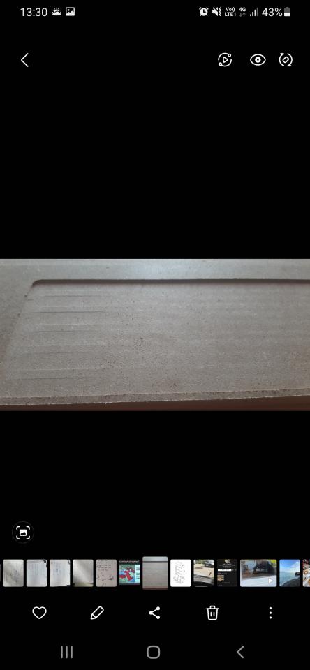

Приветствую! Станок К 45
На днях появилась проблема,
Гребека при смене направления хода фрезы, фото сделал..гребенка появляется как и по Y , так и по Х направлению реза..
Причем только в конце и начале детали, на любом участке стола.
Протянул все болты гайки...явных люфтов нет(
Выбился из сил...может кто-то сталкивался, подскажите. СПАСИБО
Края заготовки надежно прижаты к столу и не "играют" во время фрезеровки?

Вакуум стоит Бушевский серьезный насос...5 лет на нем работал Появилось на днях, Даже образец прикручивал...попробую по спирали запустить сейчас
Шпиндель могЁт так? ..на днях поменяю...бу есть где-то
#4 OFFLINE   lkbyysq
  • 10 164 сообщений
Отправлено 29 Июль 2025 - 20:37
Так могет когда шпиндель нагибается.
Нагибается под действием некоей силы.
Есть такая сила. Это сила, вызывающая ускорение и замедление. Именно в местах голова сначала замедляется, затем ускоряется ускорятся.
"Болтики протянул" - это про другое. Это про болтики и гаечки, а не про люфт.
Может каретки под замену. Индикатор в руки и шатать.
А правильнее - фото станка в студию.
Шпиндель могЁт так?
Да нечему там...
А вот по итогу сказанного - балеринку давно запускали? А запустите-ка... Походу все же перпендикуляра оси шпинделя к столу нет, который компенсируется отжимом фрезы при большом съеме, а при малом проявляется (при малой скорости на тех же оборотах).

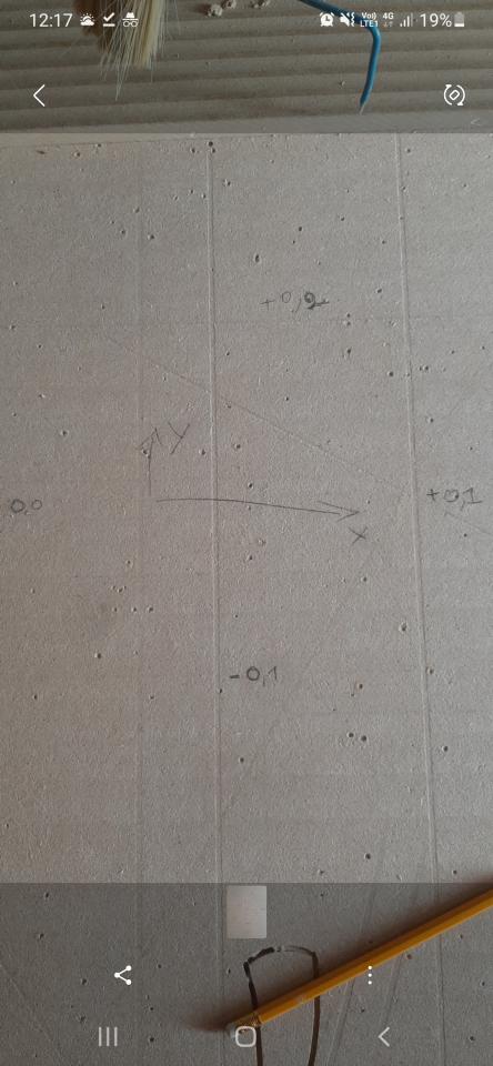

#6 OFFLINE   lkbyysq
  • 10 164 сообщений
Отправлено 29 Июль 2025 - 22:19
Так примерно?
Нет.
Просто проволку изогните Z-образно 30+100+30 и один хвост в цангу зажмите.
В Вашем случае и проволока тоже должна показать.

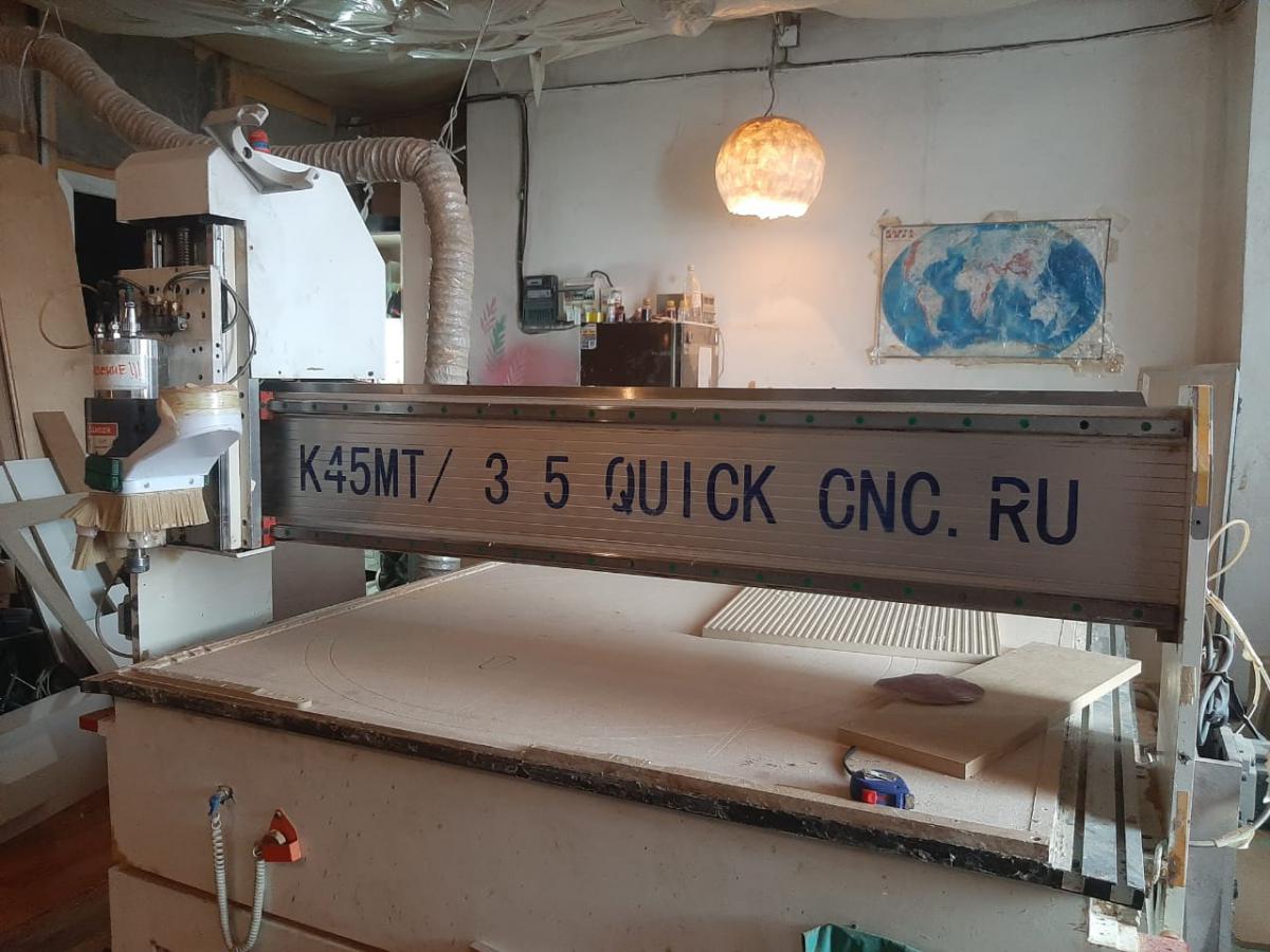

Отправлено 30 Июль 2025 - 13:15
Сделал балеринку
Есть небольшие отклонения.
Ну и фото станка.
Подтянул нижний упорный подшипник...прифрезеровал стол...чуть лучше стало.
И да при глубокой фрезеровки компесируется..
А при снятии 1.5 мм выходит гребенка как на фото выше...но уже терпимо, хотелось бы убрать ее конечно.
Индикатор заказал...через неделю наверное приедет а может и дольше.

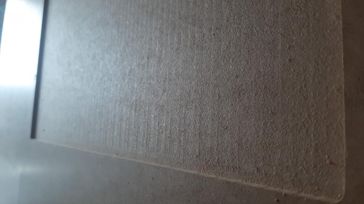

#8 OFFLINE   vadikcuba
vadikcuba
  • 35 сообщений
  • Из:усть-каменогорск
Отправлено 30 Июль 2025 - 14:30
Вот так сейчас. Кстати это началось после землетрясения примерно..совпадение может

#9 OFFLINE   3D-BiG
  • 14 727 сообщений
Отправлено 30 Июль 2025 - 18:39
Похоже у вас кто-то покрутил болтики выравнивания шпинделя, которые есть на этом КВИК К45... По крайней мере ранее такие там были, когда я ими плотно занимался...
Сообщение отредактировал 3D-BiG: 30 Июль 2025 - 18:40
#10 OFFLINE   lkbyysq
  • 10 164 сообщений
Отправлено 30 Июль 2025 - 21:16
Верьте 3D-BiG
Он такие станки щупал.
Станок хороший. Я не понимаю, почету "только к краям". Моя теория не сильно подтверждена фотками и экспериментом.
Ноя не отказываюсь от неё, ибо ничего иного объясняющего мне в голову пока не пришло.
Повторю свой диагноз.
Неперпендикулярность оси шпинделя плоскости XY плюс отжим шпинделя.
Неперпендикулярность в частности налицо, а вот отжим сомнителен... А должно быть только вместе для результата "гребенка только по краям выборки не зависимо от места на столе".
Удачи.

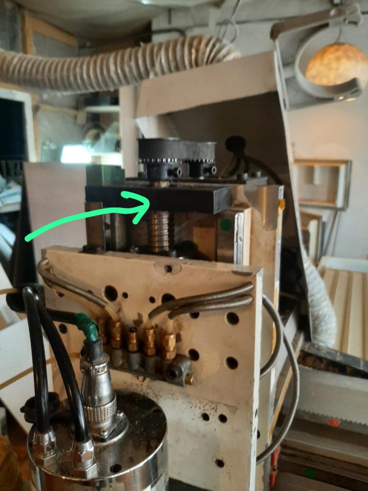

Приветствую. 7 лет на нем без особых проблем.
Недавно произошло землетрясение во время работы,думаю что то сдвинулось... может и просто совпадение .
Сегодня подумал...собрался силами и начал прослаблять и затягивать все все болты ..движки...портал ,и тд.
Под крепление шпинделя, ослабил и подложил кусочки золотинки в трое свернутой с верху и по Х выровнял , по балеринке...
Вобщем все ушло...вернее пришло в норму.
Посмотрим со временем...что будет.
Спасибо.
Доброго времени суток уважаемый.
Хотелось спросить у Вас о обнаруженном "люфте" или это нормально...
Вобщем открутил нижий упорный подшипник осиZ, и начал толкать шпиндель вверх и при хорошом усилии ( изо всех сил) цетралиный винт швп ,на верхнем подшипнике , продавливается на пару мм, как бы имееет ход..( внутри подшипника )
Это нормально? И компенсируется нижней натяжкой с упорным подшипником или нужно лечить? Если да то как , в двух словах.
Спасибо

#16 OFFLINE   lkbyysq
  • 10 164 сообщений
Отправлено 31 Июль 2025 - 23:44
Верхний подшипник скользящий в опоре.
Не надо "изо всех сил".
Надо взять монтировочку плоскую (или просто отвертку) и через брусочек ею как рычагом поднимать что удобнее - шпиндель или телегу.
А другой рукой щупать движения в нижней опоре. Как правило внизу гайка на конце ШВП подраскручивается.
Но бывает, что и винты опоры (4шт.) ослабляются и сама опора качаться начинает.
Сообщение отредактировал lkbyysq: 31 Июль 2025 - 23:45

#18 OFFLINE   vv92
  • 9 415 сообщений
Отправлено 01 Август 2025 - 01:32
Сегодня чинил Квик с водяным шпинделем, как у Вас. Там нет регулировочных винтов, как на воздушнике.  Верхний подшипник, если рассыпался нужно заменить. Ставьте обычный радиальный, у него упорной нагрузки достаточно. А так-то гравитация и тяжелый шпиндель выбирают люфт. Вон на Аксизах вообще блок со шпинделем специально имеет ход. Сделано видимо для специальной насадки прижимающей материал. фреза плавает по Z вместе с ней, отслеживая неровности материала.

#20 OFFLINE   vadikcuba
vadikcuba
  • 35 сообщений
Отправлено 01 Август 2025 - 07:32
Спасибо, буду устранять...
