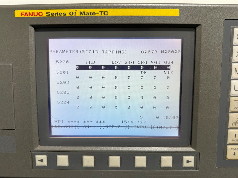

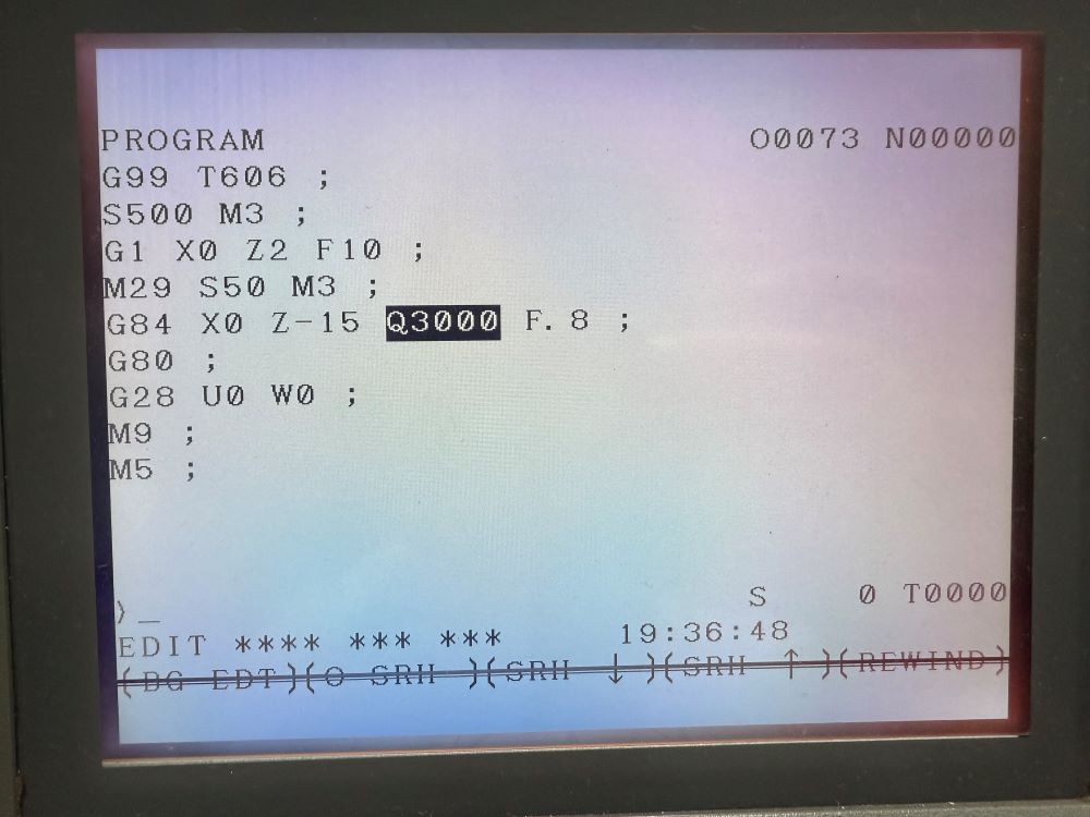

Всем привет. Коллеги подскажите пожалуйста.
Станок KNUTH compact 330 2008 г.
Стойка Fanuc Series 0i Mate-TC.
Стоит задача нарезать резьбу М5 с помощью метчика.
А проблема в том, что не работает Q. То есть в любом случае, метчик доходит до конца не останавливаясь и выходит обратно
Менял Значения и в тысячных и в мм. разницы нет.
Подскажите, может в параметрах нужно что то поменять????
Фото УП прилагаю.

Не на всех фануках работает Q.
Обойти можно так:
G84 Z-3
Z-6
Z-9
Z-12
Z-15
