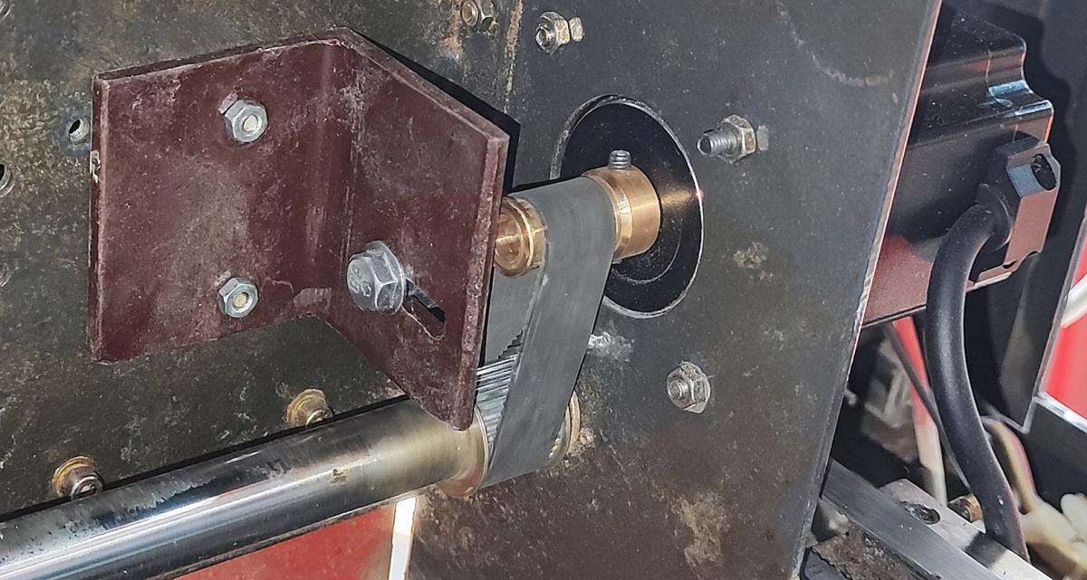

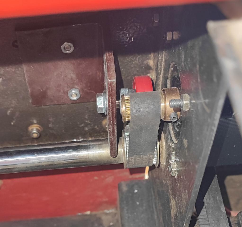

Подвожу итог: причиной неисправности (сдвиг и подклинивание по У), явилась неведомая неисправность шагового двигателя. Проявилась неисправность после того, как голова два раза подряд уперлась в препятствие при движении по У "на себя". Решено в конце-концов заменой ШД.
Оставшиеся, не такие вызывающие, сдвиги по У явились следствием слабого натяжения нерегулируемого зубчатого ремня с шестеренки оси ШД на приводной вал. Решено созданием и "приколхозниванием" натяжного ролика (фото прилагаю. Пригодится кому-нибудь:-)
Новый ремень на всякий случай нашел и заказал
Спасибо за подсказки:-)
