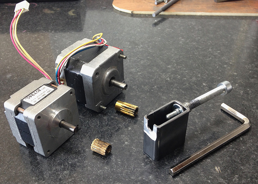

Вроде нашел. На валу шагового двигателя  шестеренка прокручивается. Снял без особого усилия- теперь думаю, как закрепить. На ночь думается плохо.

#13 OFFLINE   wizard
wizard
  • 2 752 сообщений
  • Город:Пятигорск
Отправлено 25 Июль 2025 - 08:37
Ну, шестеренку на валу шаг.двигателя непросто истолковать двояко- но вот такое вот оно. Вал гладкий. без шлиц и насечек. Шестереночка латунная без крепежных отверстий- посажена была на холодную. Со временем, да еще в результате доп. усилия при наезде головы на препятствие, начала прокручивать.
Это не мое фото- а с инета. Мой двигатель не под руками, именно его не могу сфотать:-)

#14 OFFLINE   lkbyysq
Отправлено 25 Июль 2025 - 08:53
На канифоль.
Впрочем, чего это я... Это ведь старый дедовский способ. Теперь есть и "фиксатор резьбы", и "суперклей"...
Чтобы не испачкать канифолью двигатель, накалываешь на вал экран - листик бумаги.
Кладешь шестеренку на лист железа.
Наполняешь ее толченой канифолью.
Нагреваешь шестеренку газовой горелкой. Канифоль плавится.
Вставлешь в нее вал двигателя до упора. Излишки канифоли выплескиваются.
После кристаллизации канифоли шестеренка еще продолжает остывать, продолжает сжиматься и плотно фиксируется на валу.
Излишки канифоли, попавшие не туда, куда надо, соскребаются и замываются изопропиловым спиртом
Если шестеренка сквозная - приклеить на торец на суперклей бумажку - она заткнет сквозную дырку. Излишек бумаги ободрать.

#17 OFFLINE   wizard
wizard
  • 2 752 сообщений
  • Город:Пятигорск
Отправлено 03 Август 2025 - 23:17
Спасибо. Пошел по пути vv92, "Лучший клей- это саморез". Токарь-слесарь сделал шлицы на валу и закрепил шестерню двумя винтами без шляпок. Теперь шестерня на валу не прокручивает. При включенном станке портал по "у" уже не ходит. Зато по этому-же многострадальному "у" начало подклинивать- за возможных 600мм раза 4-5 (через 134-137 мм). Подклинивает и при движении "при нажатии на стрелочки", и при выключенном станке "врукопашную".
