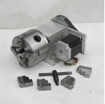

Имеется станок компании steepline, с поворотной осью, пол года работали в "2д" формате, сейчас коснулись поворотки, и это ад. весь путь рассказывать не буду. Суть проблемы:
Вводные данные: станком управляет Inectra, УП - арткам (на повермил пока не меняю, посмотрел потыкал - ад. месяц учить новую прогу), меняю просто в g-code x на a для поворотки.
Откалибровал ось, на 4 полных оборота мизерная погрешность (откручивал 1 губку на патроне и прикладывал угольник+ обычный транспортир), скажем так дальше только на глаз и методом тыка.

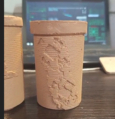

Все работает, крутиться, режется, но получается на выходе вот так Screenshot_1.png  ыфв.png
Т.е. линия начала\конца нафиг плывет при обработке вдоль поворотной оси

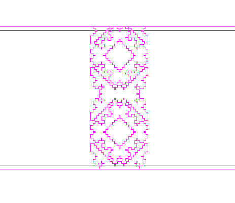

на 1м фото пытался обдурить систему и сделать лишь этот фрагмент, а мол все остальное отдельно.
При этом 1 раз пытался просто по контурам векторов пройтись и все ок, если смещение и было, то глазу не видное

Скорее всего очень маленькая редукция, и поэтому пропуск шагов. Мощности двигателя не хватает, чтобы провернуть заготовку.

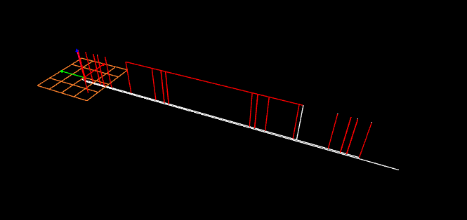

Может как-то можно изменить. Хотя к слову это я прогнал g-code через симуляцию, и там так же как в инекре
1к6 у этой поворотки. Тема покупная, в готовом формате. Как быть тогда? замена шестерни и ремня?

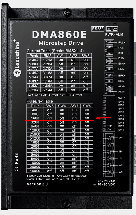

Деление шага

Деление шага
На драйвере сделать значение больше?
все со скриншотами кидаю, не уверен в правильности моих знаний касаемо терминологий
И если да, правильно понимаю, что просто заного перекалибровать ось после этого?
Да.

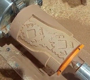

Итак, продолжаю мучаться, 1\16 было выставлено на драйвере, начитал что этого сильно мало, для поворотки, последний тест был 1\128, откалибровал на 100 оборотах. Решил обрабатывать вдоль оси, чтобы хоть какие-то тестовые образцы были, но один фиг шов остаётся (раз он есть полагаю что и проблема со смещением не ушла)
Вопросы:
1.скажем диаметр заготовки у меня 70, развёртку в арткаме делаю тоже под 70 (219,..мм с чем-то), насколько важно по итогу попасть в этот диаметр 70 нулем по z. Или это только будет влиять на диаметр заготовки\растяжение сжатия рисунка. Мне логика подсказывает что только на это будет влиять
2. Что я делаю не так что это проблема не уходит, все протянул во избежание люфтов, вроде микрошаг больше уже, т.е. пропусков должно быть меньше,в арткаме оборот стоит на 360 градусов (т.е. длина, в моем случае, 360), станок совершает при задаче оборота в 360, оборот в 360, но **** при обработке 355, что можно перепроверить чтобы убедится что программно все правильно? G-code только?
