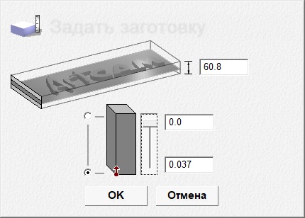

Станок токарный, "Бивер 1200FC". Мой предшественник точил на нём фигурные ножки для стульев. Остались файлы Арткама, но я озадачился следующим: в Арткаме указан 0 по оси Z внизу. Я с таким никогда раньше не сталкивался и не пойму: где мне указывать 0 по Z на заготовке?

Не знаю, там вообще ничего не понятно. У меня в Арткаме установлено так:
То есть конец фрезы должен находиться при установке ноля по Z в месте оси вращения заготовки?

Движек вверх подними, а точка да, внизу, на столе. В твоем случае по центру детали вращения.

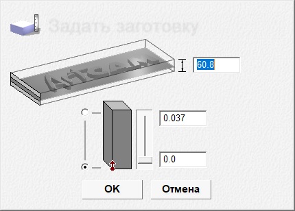

То есть движок должен находиться в таком положении? А почему? Предшественник пилил с теми настройками, что были в первом варианте.
С такими настройками фреза опускается ниже оси симметрии и пытается прорезать заготовку насквозь.

Арткам разворачивает 3д модель на цилиндр. Нужно знать радиус этого цилиндра и добавить его к высоте по Z. Я давно не использую аркамовские развёртки, но помнится, что так надо.
То есть, поставил Z на ось вращения - обнулил, приподнял на радиус цилиндра разворачивания - опять обнулил.
