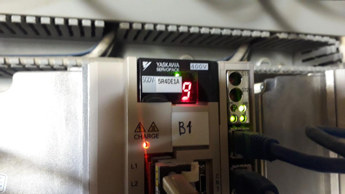

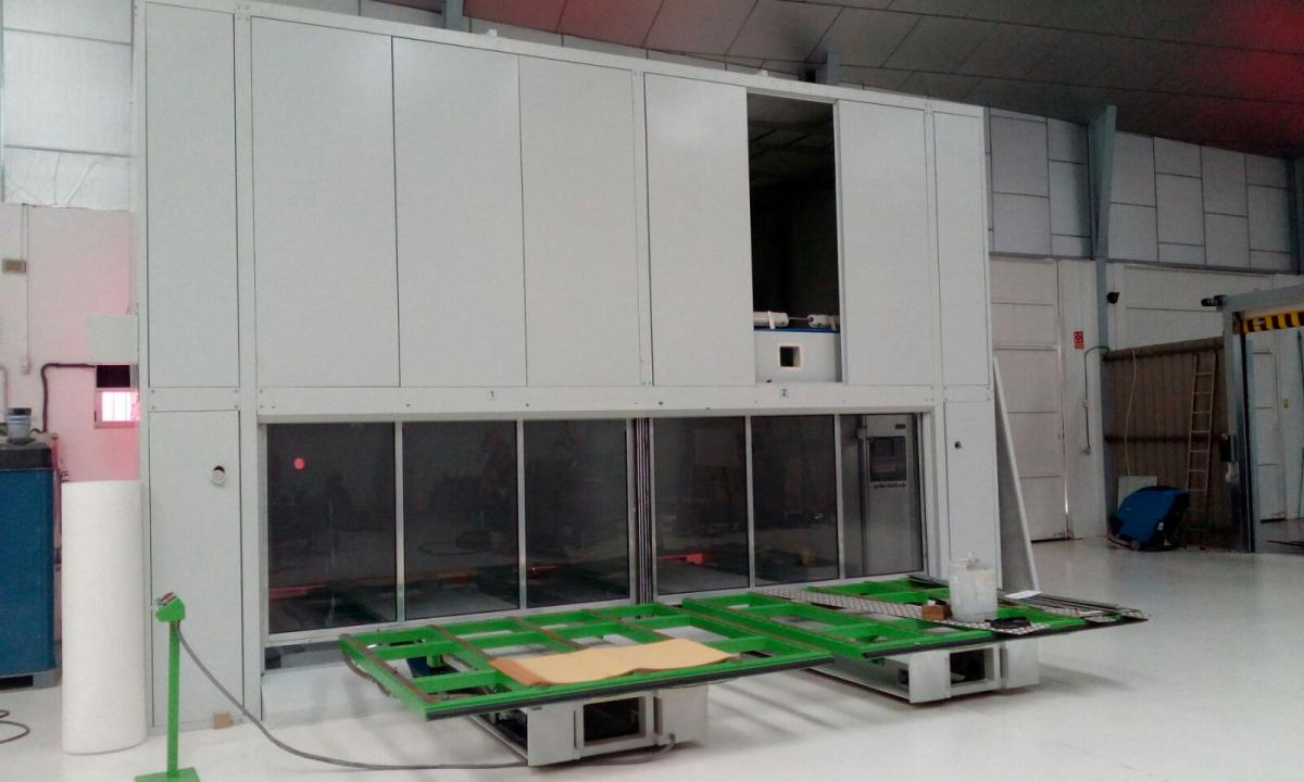

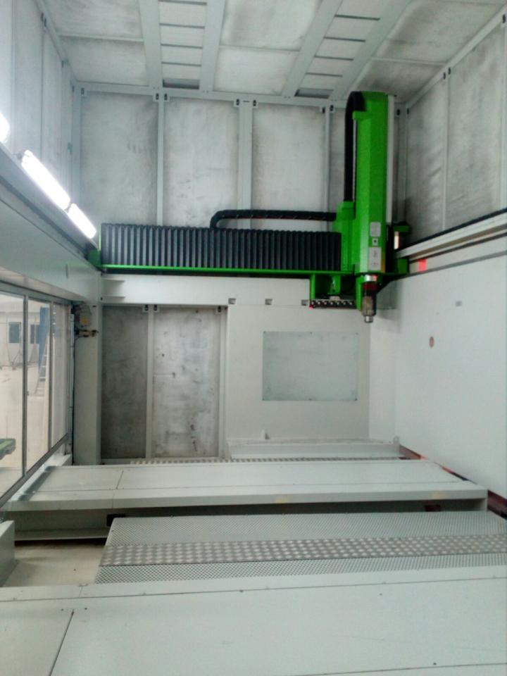

Здравствуйте. Уважаемые посетители форума, посоветуйте пожалуйста какую стойку поставить на 5 осевой станок.
У нас на производстве имеется станок портального типа Belotti FLA5526 2003 года выпуска. Изначально на станке стояла стойка OSAI 10, которая безупречно работала все эти почти 20 лет. Но ничто не вечно и пришло время модернизации станка. Мы полностью поменяли голову со шпинделем на Hiteco TILT JQX 85, поменяли аналоговые сервопривода Yaskawa SGDH на цифровые SGDV. Серводвигатели не стали трогать, оставили старые. И сейчас стоит вопрос по выбору стойки ЧПУ.
Посоветуйте что выбрать из зарубежного или отечественного производителя. Желательно чтобы стойка позволяла выполнять обработку по всем 5 осям одновременно. Но, на крайний случай можно ограничится и 3+2 фрезеровкой. Также хотелось бы обойтись "малой кровью" без замены серводвигателей и приводов к ним.
Моторы на осях XYZ: Yaskawa SGMGH-13DCA6 (с относительным энкодером)
Моторы на оси A и C: Yaskawa SGMEV-04D3A61 (с абсолютным энкодером)
Сервопривода на все оси: Yaskawa SGDV-5R4DE1A
