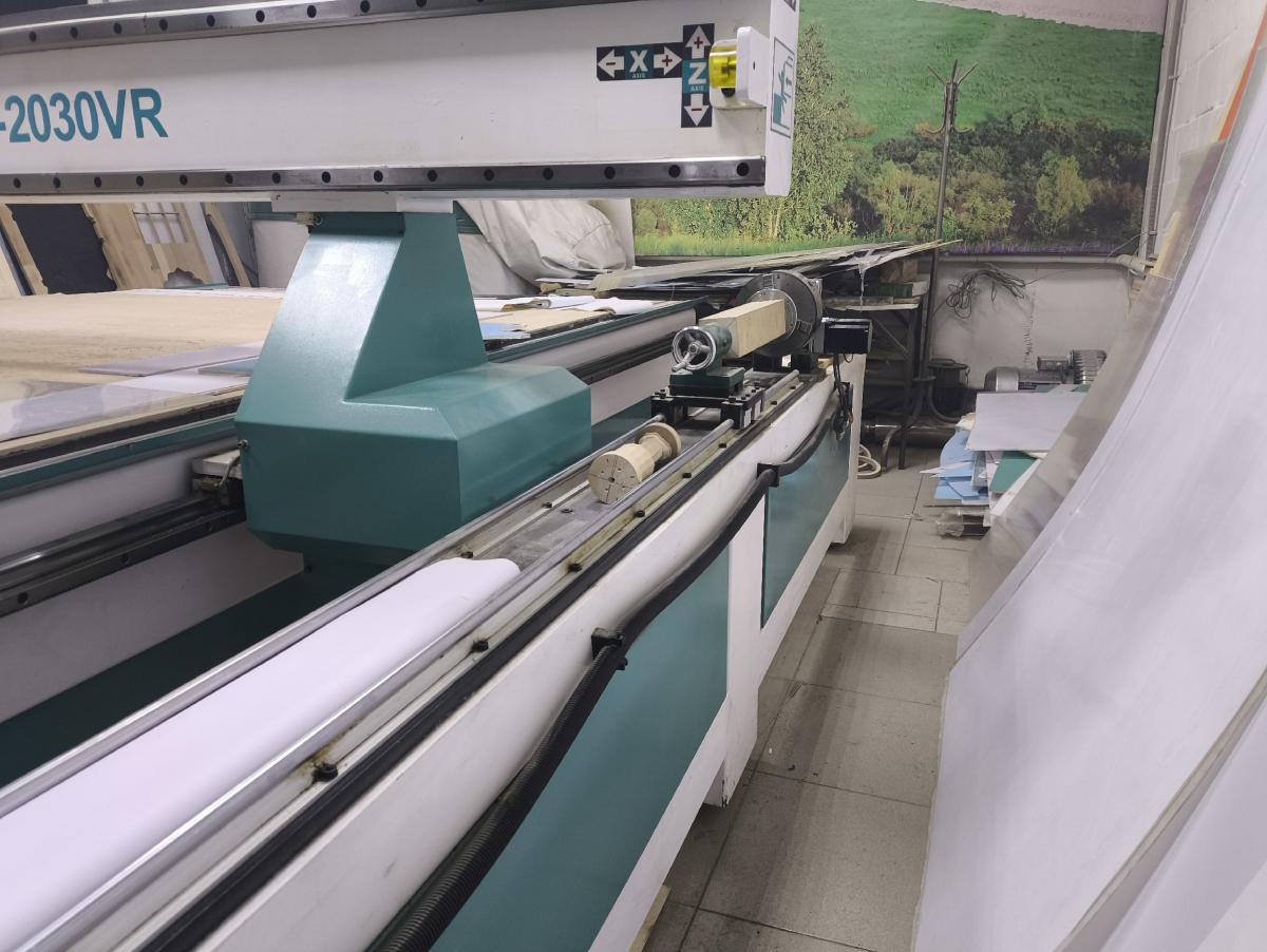

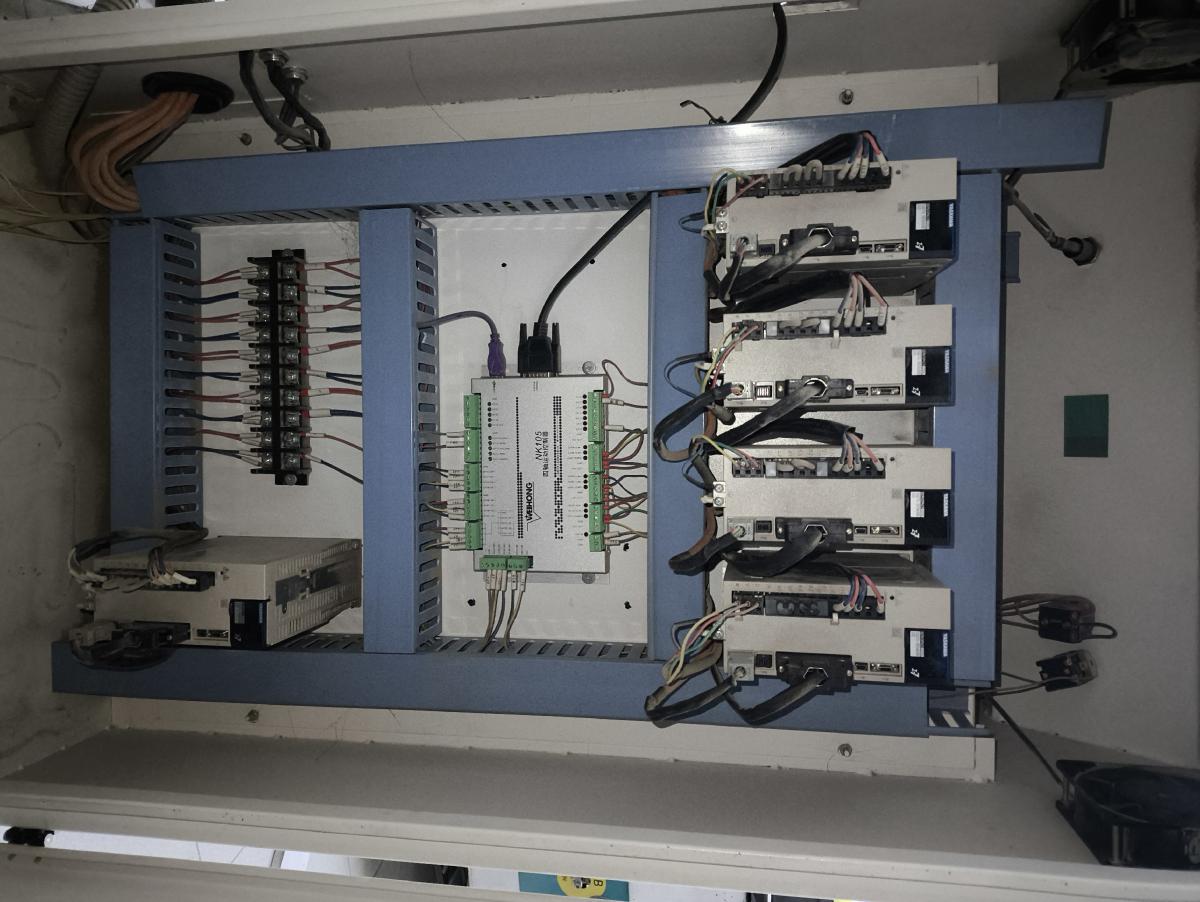

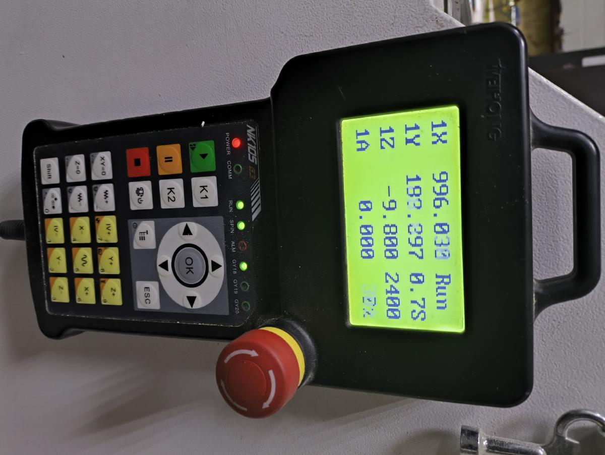

Здравствуйте! Подскажите как программно включить 4-ю ось в УП DSP с пультом Weihong NK105 G3 на данном станке?
Мануал на данный станок китайцы не предоставили.
Заранее благодарю за помощь.

#2 OFFLINE   belorez
Отправлено 21 Февраль 2025 - 01:51
Что значит "включить программно"? Кнопки на пульте соответствующие нажимаются? Токарный патрон вращается? Если да, то всё уже включено. Если нет, то это не программно.
Если с кнопок всё крутится, то взять 4 осевую УП и запустить. Ну разумеется подвести фрезу куда надо, обнулиться как надо...

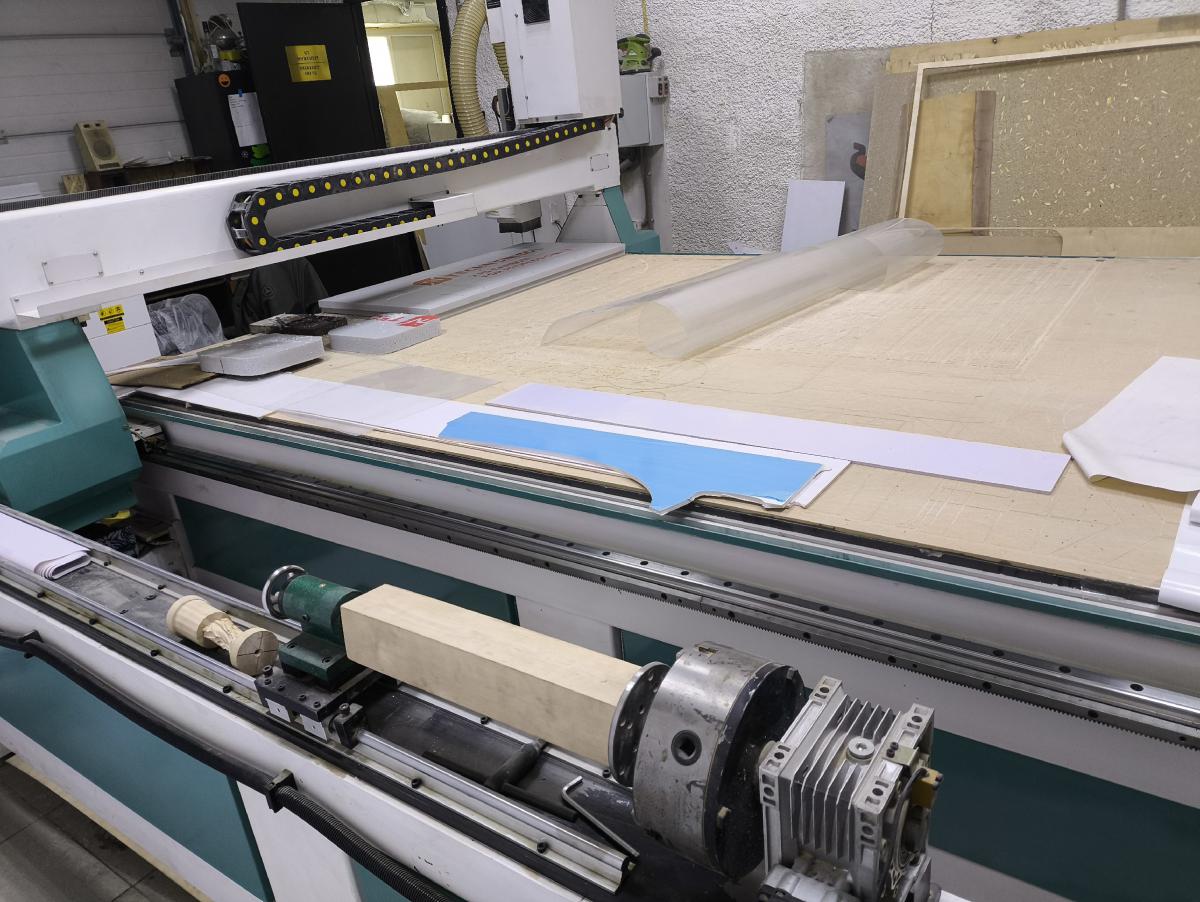

Фрезеровщик не знает эту систему управления, разобрался только с работой на столе. Без мануала не понятно как правильно составить УП в DeskProto для оси A. Надо делать подмену или нет, не понятно. В пульте есть подмена оси Z на ось A, но мне кажется что это не логично. Обычно ось A подменяется X или Y. На самом экране пульта ось A присутствует.
Зачем вам мануал к станку для создания УП в DeskProto? - Если у вас полноценно 4х осевой станок, то и подменять ничего не надо. Но..... вы на вышенаписанные вопросы ответа не дали.
Мануал всегда пригодится. У меня сомнения по поводу полноценности станка. Поворотная ось с пульта вращается.
По поводу DeskProto, правильно я в нем указываю дополнительные параметры станка?

#10 OFFLINE   Dark Knight
  • 1 318 сообщений
Отправлено 21 Февраль 2025 - 17:05
Ну раз вращается - значит рабочая
В DeskProto делаете копию ПП (Mach3/4 mm), обозвав новым именем, редактируете под свой станок (который тоже можно создать в библиотеке)
А дальше Мастер запуска все подскажет

ось у вас полноценная ,если G-кодах будет для коориднаты А указываться перемещение, то он будет соответствующим образом отрабатывать..

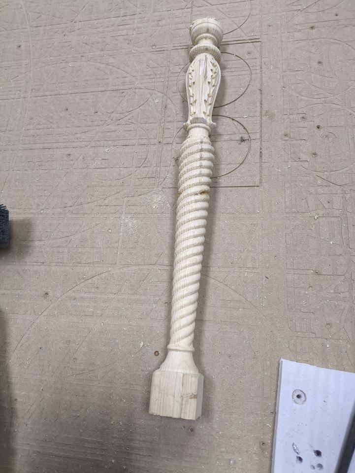

Всех благодарю за помощь! Используя ваши советы удалось задействовать поворотную ось и вырезать небольшую балясину.

удалось вырезать небольшую балясину.
Улитка на балясине закручена в ту сторону, как на модели, не зеркало?
Даже не обратил внимание. Скорее всего зеркало, потому что вчера резали статуэтку Девы Марии, в оригинале четки с крестом она держит в правой руке, а вырезано в левой. Фигурка со сложенными в молитве руками, между ладонями и грудью должно быть пространство, но в DeskProto эта зона осталась не задействована. Можно это победить?

1 Измените направление вращения оси. Но..... может и сама прога зеркалить
2 Вы используете стратегию по спирали, измените на обработку с переворотом (сторон может быть 99)
3 Лучше изучайте ПоверМилл
